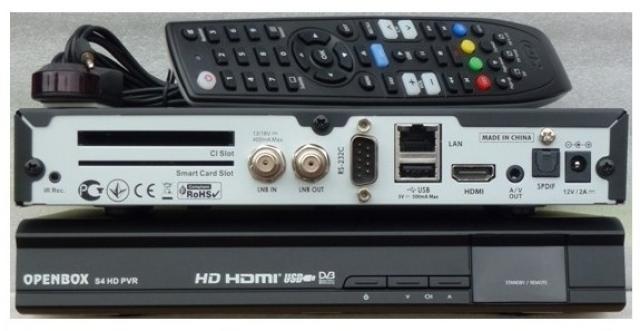

Openbox S4 HD PVR
Самый компактный HD спутниковый ресивер в модельном ряду компании Openbox c ОС Linux.
На первый взгляд этот малыш кажется беспомощным, но вовсе это не так - в нем установлен мощный процессор STi, есть картоприемник и CI слот, USB порт версии 2.0 и Ethernet порт с поддержкой всевозможных функций.
Ресивер Openbox S4 HD PVR является уменьшенной копией успевшего заслужить популярность HD спутникового ресивера Openbox S6 HD PVR. Разработчик аппарата - корейская компания Fortis, решила прибегнуть к успешной конструктивной особенности однотюнерных ресиверов от известного немецкого производителя Dreambox, в результате чего получился компактный приемник с внешним 12-и вольтовым блоком питания.
Openbox S4 HD PVR оснащен Vesa-Mount креплением, которое и вовсе позволит установить его на соответствующую заднюю панель современного ЖК-телевизора или плазмы. А чтоб им было удобно управлять при такой установке с пульта ДУ, в комплект включен выносной ИК-приемник команд.
Openbox S4 HD PVR имеет картоприемник, который при установке соответствующих эмуляторов и дальнейшей их настройке позволит воспользоваться практически всеми официальными картами доступа для просмотра платных пакетов каналов.
В случае если карта доступа будет привязана к рекомендованному лицензионному CAM-модулю, такие применяются у операторов Континент ТВ и Платформа HD, то в этом случае пригодится имеющийся в аппарате CI (Common Interface) слот.
Немаловажной особенностью такого компактного аппарата Openbox S4 HD PVR является современный спутниковый тюнер с хорошей чувствительностью, который без проблем позволяет производить прием сигнала с транспондеров DVB-S и DVB-S2, с поддержкой управления устройствами (дисеками и мотоподвесами) через протоколы - DiSEqC версий 1.0, 1.1, 1.2 и USALS.
Есть поддержка слепого поиска телеканалов как в стандартном (SD), так и в высоком (HD) разрешениях, прописываются автоматически новые появившиеся транспондеры на спутниках.
Openbox S4 HD PVR построен на основе мощного высокопроизводительного процессора - STi7110, он беспроблемно справляется с декодированием телеканалов в формате высокой четкости. Заложена реальная поддержка цифрового вывода изображения в разрешении - 1080p через HDMI интерфейс, реализуется качественное проигрывание - MKV, Xvid и DivX видеофайлов и ресивер позволяет воспользоваться функцией отображения двух каналов с одного транспондера - картинка в картинке (PIP).
Кроме прочего под этот процессор адаптированы популярные плагины( Веб-браузер для просмотра интернет-страниц и видеосервиса YouTube и др)
. Над созданием софтов для данного ресивера трудятся лучшие европейские и корейские программисты.
Openbox S4 HD PVR дополнительно поддерживает возможность цифрового видеомагнитофона - PVR, если подключить к нему USB жесткий диск или выполнить монтирование папки на компьютере через сеть. В результате чего можно будет производить запись интересных передач, с последующим их просмотром.
Можно воспользоваться функцией отложенного просмотра (Time Shift), когда можно остановить просмотр передачи в любое время и позднее продолжить просмотр с момента остановки.
Применение в Openbox S4 HD PVR открытой операционной системы Linux позволяет производить установку и конфигурирование различных доступных эмуляторов, в результате чего можно будет воспользоваться такой известной функцией как картшаринг если выполнить подключение ресивера через имеющийся Ethernet порт к интернету.
Кроме этого ресивер поддерживает применение USB Wi-Fi адаптеров, при помощи которых можно выполнить подключение аппарата к беспроводным компьютерным сетям.

Вопрос к знатокам форума.Могу я подключить openbox s4hd к кинескопному телевизору с помощю кабеля ТЮЛЬПАНЫ?
"Рядом со слотами находится коннектор внешнего ИК приемника, а также стоит отметить нестандартный разъем аналоговых выходов звука и видео. К последнему подключается специальный кабель (идущий в комплекте) на его ответной стороне находятся привычные тюльпаны (RCA)"
http://openbox.ua/receivers/s4/
