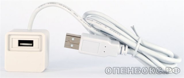

Удлинитель в месте соприкосновения со столом имеет резиновую подошву, что должно обеспечить отсутствие скольжения. В целом внешний вид и дизайн на высоте. Приведу некоторые технические характеристики адаптера:

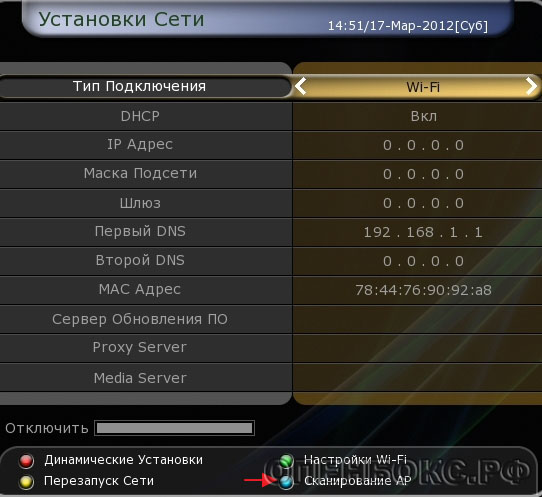

Для подключения беспроводного USB Wi-Fi адаптера OPENBOX AIR к спутниковому ресиверу OPENBOX S4, S6, S6Pro, S9
выключить питание ресивера выключателем на задней панели.
Подключить Wi-Fi адаптер к порту USB. Включить питание ресивера.
После загрузки ОС ресивера и перехода его в режим ожидания включить ресивер с пульта ДУ или с передней панели.

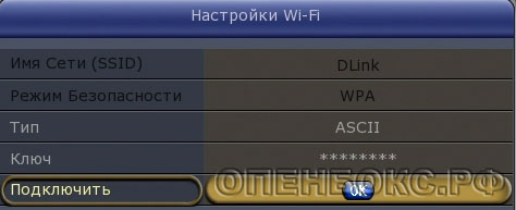

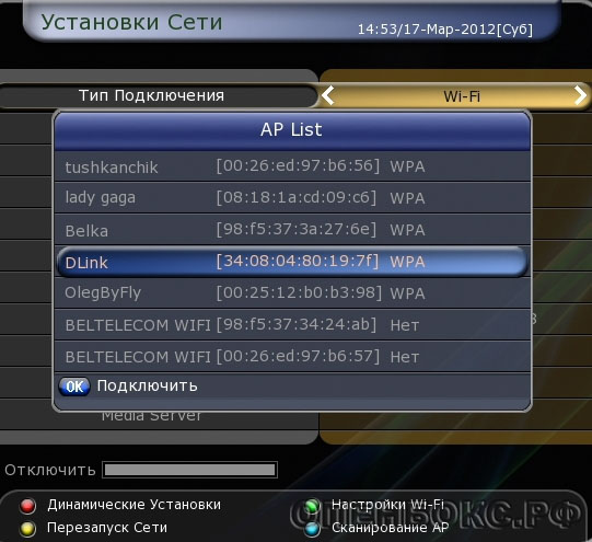

Зайти в установки сети, выбрать Тип подключения Wi-Fi и нажать синюю кнопку Сканирование АР.
В открывшемся АР листе выбрать свою сеть и нажать ОК.

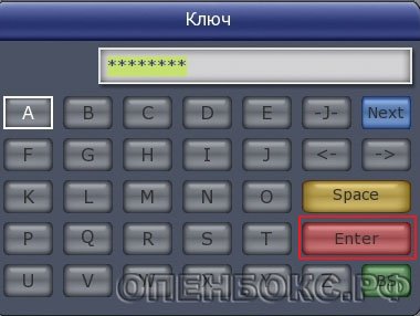

Ввести ключ доступа.
Выбрать Подключить, нажать ОК.
При правильно введенных данных ваш Wi-Fi маршрутизатор должен успешно соединиться с USB Wi-Fi адаптером OPENBOX AIR.
