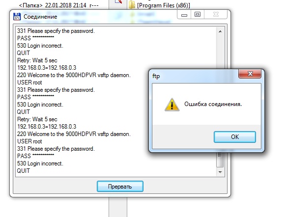

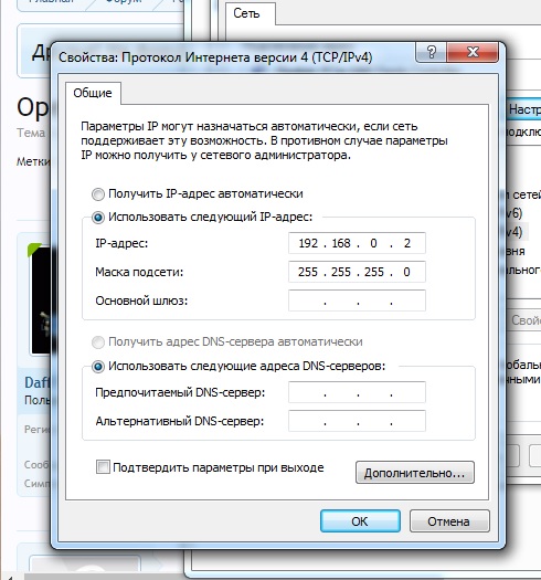

    Помогите пожалуйста с настройками. Openbox S5 (наверное нужно дописывать "китай")
    Есть ПК (виндовс-7), к которому по сетевому кабелю подключен ноутбук (сделано это из-за того чтоб на ноут тоже интернет подавался). Так вот, я ноут отключил, и вместо него подсоединил ресивер. Прописал в ресивере аналогичные настройки сети, которые были на ноуте (новые тоже прописывал), но ресивер нивкакую не хочет соединятся, даже по FTP. 2 дня мучений результата не дают. Уже купил другую витую пару - не помогло.
    Пишите свои предположения. Спасибо !

    да, я такие настройки изначально делал, но ничего не получается.
    Вижу этот форум умер, народа здесь вообще нет, по сравнению с 2008 годом. У меня уже сегодня истерика. Неделю назад купил тюнер и настроить ничего не могу !
    Настраиваю и по DHCP и в ручную.
    Вот ручная настройка и результата:
    [​IMG] [​IMG]
    [​IMG][​IMG]
    [​IMG][​IMG]

    Я сбивал настройки на заводские. Может нужно плагины ставить, чтоб соединится ? Почему не настраивается сеть ?
    [​IMG][​IMG]
