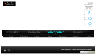

Установил BlackHole-2.1.11 В виджете погоды отображается вчерашний день.
При установке имиджа Confluence_BHP_1.5.2 в названиях каналов - крякозябры.
И еще, что на родном по, что на BH при выбора быстрого режима вентилятора,- он работает и при выключенном ресе (ночью очень даже слышно), при автоматическом режиме температура доходит до 60 градусов.
