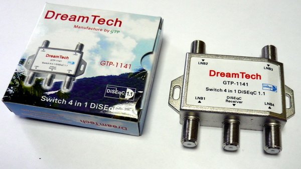

а как выглядит дайсек 1.1. В магазинах в которые звонил - нет на месте. Только на заказ. Что это за диковинка такая?
e-dok
Вот из простеньких -
HETPE3B
По городу нигде не могу найти. Везде предлагают дорогой 10х1 (тот что в коробочке и программируемуй).
На ебай тоже не могу найти. Может кто ссылкой на ебай поделится (т.к. есть возможность купить с ебай)?
