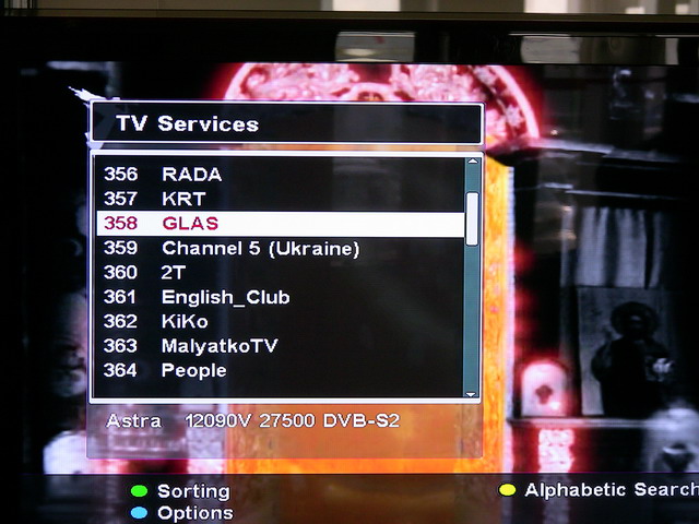

DIDONE
Украинский пакет на Астре
Kisa
Ни та ни другая,а Astra 2C 31.5°E– 12090 V 27500 ѕ (DVB-S2).
Kuzmych
DIDONE,
Эт, как говорится, понятно (про приключения блудного Интера на спутнике Амос я наслышан). Я говорю о каналах о которых Вы упоминали в посте №30 этой темы. Переход некоторых каналов на 31* подтверждает мой пост № 124 в теме "Новости сат тв"
Також, як уже повідомляла ТК, цього року материнська компанія SES Sirius - SES Astra - перевела супутник Astra 2C на позицію, зручну для українського ринку - 31,5° східної довготи
