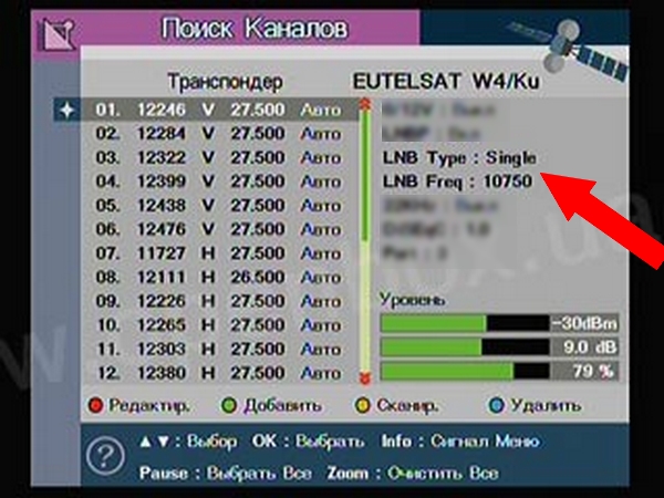

    короче, удалите все каналы с 36Е
    поставьте в настройках LNB такие параметры и сосканируйте каналы по-новой
    [​IMG]

    Сделал как Вы сказали, изменений нет
    ---------- Сообщение добавлено в 21:52 ---------- Предыдущее сообщение размещено в 21:11 ----------
    Как бы все получилось, только нет сигнала на транспондерах где указано MPEG 4
