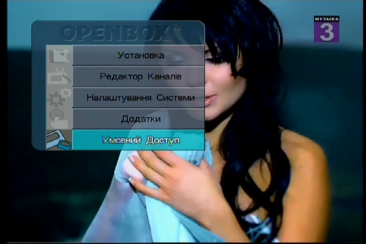

Как выбрать систему декодирования на встроенном картоприёмнике ресиверов Openbox X800, X810 и Х820CI.
Нажимаем "МЕНЮ" → "Условный доступ" → "Настройка карты" → "Система Доступа"
olegator.rus
