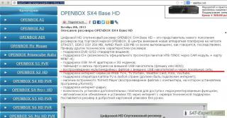

стоп стоп!
а это тогда что означает:
- воспроизведение мультимедийных файлов с внешних USB накопителей и через локальную сеть;
ссылка: xn--90ahqkdddv.xn--p1ai/category/openbox-sx4base.html
то, что SX4 BASE воспроизводит мультимедийные файлы
с внешних USB накопителей и через локальную сеть,
но не посредством DLNA.
опенбокс S2 нет поддержки 3G модема
купите себе TP-Link TL-MR3020 и будет вам поддержка 3G в Openbox S2
aybek84
То есть если DLNA запущен на ноуте, то воспроизводить мультимедийные файлы на SX4 Base я смогу, я правильно Вас понял?
Нет, спасибо за совет, но меня такой выход не устраивает.
aybek84
DLNA вообще не при чём
Если ноутбук и ресивер соединены по локальной сети, то
воспроизводить мультимедийные файлы на SX4 Base с ноутбука вы сможете
Обычно как, я запускаю Nero Media Home на ноуте (где указываю папки с видео, фото и музыкой), включаю ТВ или ДК и смотрю видео с ТВ или слушаю музыку с ДК.
В вашем решении, мне нужно будет расшарить папку на ноуте (допустим \\pc_name\folder_name), и затем на тюнере указать этот путь в качестве сетевого диска?
Если да, то значит я не правильно понимал сущность DLNA.
Выходит что если бы SX4 Base поддерживал DLNA, то воткнув HDD в один из USB-портов тюнера и запустив данный сервис на тюнере - я с ТВ или ДК могбы просматривать или прослушивать фильмы и музыку? Плюс мог бы просматривать на тюнере фильмы и фото через запущенный сервис Nero Media Home на ноуте?
Кажется я начинаю теперь разбираться...
