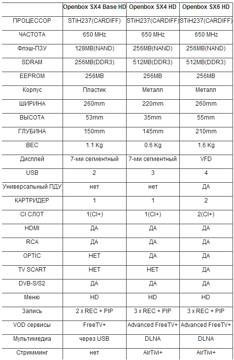

Нигде не нашел информации о толщине корпуса. У меня ТВ висит на стенке, щель между стенок и началом задней стенки телевизора 35мм, вопрос - сможет ли уместиться в этой щели этот ресивер?

Спасибо за ответ. Точно - подходит - как раз в притирку будет!
