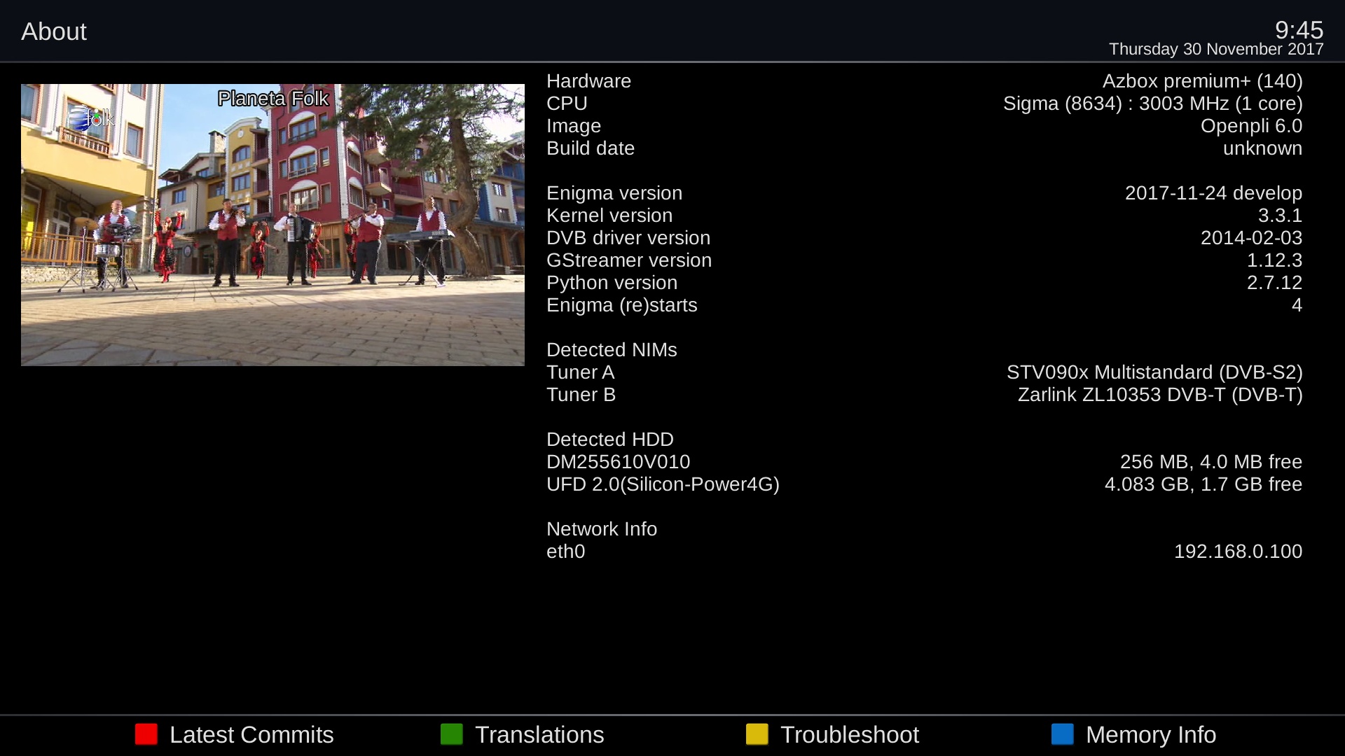

    Да,это самый лучший имидж для Azbox.Тестил и на Azbox Me и на Premium+.Никакие замечания! На Premium+ подчистил ненужное!Поставил даже и Media Portal
    В keymap.xml добавил
    <map context="InfobarInstantRecord">
    <key id="KEY_RECORD" mapto="instantRecord" flags="m" />
    <key id="KEY_RECORD" mapto="ShortRecord" flags="b" />
    <key id="KEY_RECORD" mapto="LongRecord" flags="l" />
    <key id="KEY_RED" mapto="instantRecord" flags="b" />
    [​IMG]
    LoDbIPb, mikkiby и ndminion нравится это.

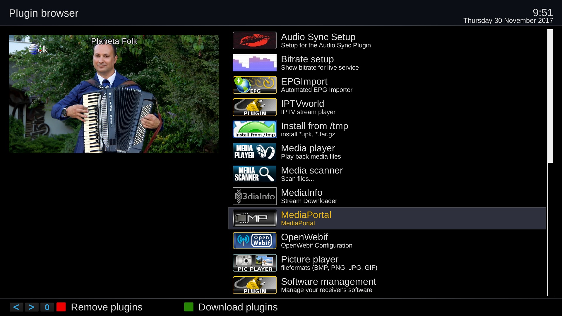

    Кстати забыл, медиаплеер работает супер!
    [​IMG]
