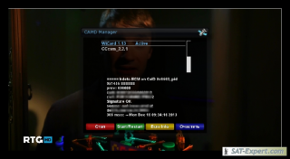

    как сделать, чтоб виккард отображался в имеющемся камди менеджере?
  9. mocckba
    mocckba Модератор Azbox/VU+ Команда форума
    Регистрация:
    15 янв 2010
    Сообщения:
    2.516
    Симпатии:
    103
    Скрипт добавь в usr/script/camd[​IMG]

    вот скрипт для виккард на этот имидж
    #!/bin/sh
    Action=$1
    OSD="Wicardd_1.15"
    cam_clean () {
    rm -rf /tmp/*.info* /tmp/*.tmp*
    cam_up () {
    cam_clean
    sleep 2
    /usr/bin/wicardd-mipsel -- -b -r 2 -c /etc/tuxbox/config/wicardd
    cam_down() {
    killall -9 wicardd-mipsel
    cam_clean
    sleep 8
    if test "$Action" = "cam_up" ; then
    cam_up
    elif test "$Action" = "cam_down" ; then
    cam_down
    elif test "$Action" = "cam_res" ; then
    cam_down
    cam_up
    fi
    exit 0
