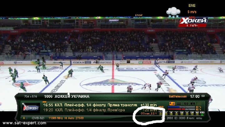

Можно ли убрать эти ошмётки? Этих эмуляторов нет, CamdMan от автора тоже нет. Есть свой установленный. Но эти надписи мешают чуток.
gorr
без проблемм
---------- Сообщение добавлено в 16:56 ---------- Предыдущее сообщение размещено в 15:52 ----------
так надо что - что бы совсем ни чего не было
или отражались свои эму
если свои - то какими пользуетесь
Corwin
Так это ж без разницы, надо добавить в skin в раздел Infobar:
<widget source="session.CurrentService" render="Label" position="71,575" size="129,20" font="Named; 14" halign="center" foregroundColor="grey" backgroundColor="background" transparent="1" shadowColor="#000000" zPosition="2" shadowOffset="-2,-2">
<convert type="nBmExtendedServiceInfo">CamName</convert>
</widget>
Только должен быть конвертер nBmExtendedServiceInfo.
Corwin
Если просто удалить, то нужно в skin.xml в разделе Infobar удалить этот параметр.
Corwin
Для своих -написал выше, или выкладывайте папку со скином- поправим.
Corwin
Путь как обычно: usr/share/enigma2/ и папка с названием скина.
