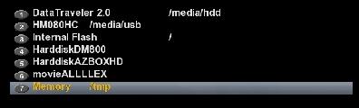

Распакуй архив до файла enigma2-plugin-extensions-keymap-pingflood.ipk и установи в бокс стандартным образом. Только не задавай вопрос, как это, стандартным образом? Это надо знать, если пользуешься этим боксом с энигмой2. Вот так:
А как вы устанавливаете IPK плагины ведь папки TMP нету и Тельнет не видит IPK- плагины ?
Папка tmp находится по пути:
/var/volatile/tmp/
