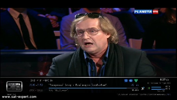

    немного скринов
    работает отлично и самое важное на опенпли
