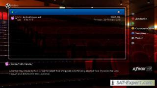

vladimir99
Короче, не выдержал, поставил себе. Использовал AZUp 2.2.8. Ставил на флешку. Разбираться с MATом было лениво. Установилось нормально. Вот уже полчаса полет нормальный, не разу не завис. Медиацентр рабочий, mkv в 20Гб проглотил и не поперхнулся. Кнопка Пауза работает, видео останавливается, затем стартует правильно. После выхода из медиацентра в зеленку не падает как предыдущая версия. Но русские буквы у меня не показывает, хотя файл заменил как советовали выше. В общем, первые впечатления хорошие. Буду дальше тестить

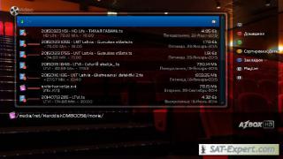

allllex
У меня по сети Медиацентр видит русские буквы и проигрывает все, что записано на жестких дисках двух дримов.
С компьютером соединиться пока не получается ни с Win7, ни с Win10.
На жестком диске внутри бокса тоже видит русские буквы.

vladimir99
[/url]
С русскими буквами разобрался. По smb протоколу пока не соединился, по ftp без проблем

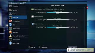

Перенос SWAP на флешку не самоцель.
Главная задача, это увеличить объем свободного места за счет раздела, который автоматически отбирался под SWAP. Сейчас это место присоединяется к разделу FIRM (hda1) и он доводится до максимально возможного 252,71 МБ и 4.19 МБ отходит под BOOT.
При установке имиджа через AZUp вы очевидно столкнетесь с проблемой нехватки свободного места при установке плагинов, или чего еще (если у вас стандартный DOOM). Поэтому этот имидж устанавливается совершенно пустым, чтобы минимизировать объем устанавливаемого имиджа. Все что нужно потом скачивается с фида и доустанавливается.
Лично у меня сейчас с установкой уже кое-каких плагинов ситуация такая:
Посмотрите, сколько свободного места у вас, при установке через AZUp.
Меню - Система - Информация - Память
Если же у вас вместо стандартного DOOM стоит расширенной емкости, то тогда вообще проблемы не будет с AZUP 2.2.8.
Эта версия специально предназначена для загрузки имиджей в DOOM увеличенной емкости. Она автоматически создает в нем разделы увеличенной в 2 раза емкости.
Но программой STB Admin Tool вы можете выбрать величину разделов по своему усмотрению.
