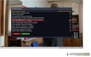

Вместо одноязычной встроенной, появилась open-плишная многоязычная, смена языка каким образом происходит? Сделал как сказано выше, результат "0", - все та же встроенная , без русского. Подмена VirtualKeyBoard.pyo от других имиджей ничего не дает. Предполагал, что на HDMU нет встроеной ВК (набор пультом), но в YouTube, как ни странно, вызывается нормальная open-плишная, со сменой языков по "желтой" кнопке. В общем, насколько понял, в OpenSPA нет "плишной" ВК, либо она подменяется их собственной. Может кто знает как это побороть?
Побороть очень просто, отключив ее (виртуальную клавиатуру OpenSPA). Внимательно посмотри скрины которые я выкладывал и сделай такие-же установки и русский появится. Смена языка желтой кнопкой.
Получится вот-так:

igrek
Профи в СатТВ
vasol, спасибо, не досмотрел.
Ключевое в настройках, вот это, от скина и других сеттингов не зависящее:
