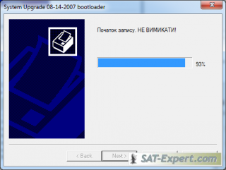

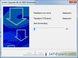

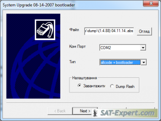

Беру файл: (1.4.88) 04.11.14..abs
На тюнере идет процесс загрузки.
в самом конце программа прошивки остается в таком положении
после чего - тюнер включен и установлен на канал
После подключения к ТВ нет никаких изменений ни в каналах ни в системной информации (т.е. как я понимаю обновление не происходит).
