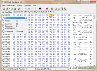

Hi-Tech
Смотрю у всех в одно время появилось это "чудо" )
Кстати список каналов подходит от Orton 9600 HD и Orton 9600 TS
Надо просто в HEX редакторе заменить 2 цифры.
для HD должно быть 1207
для TS должно быть 5207
для Prima - 7307
