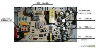

humax2
Цитата: http://gisclub.tv/index.php?topic=1429.msg18188;boardseen#new
На днях проводил анализ перезагрузок реса и выяснилось что происходят они в основном при работе на HD каналах то есть
при переключениях с SD на HD или между HD каналами или при операциях с записью на HD каналах,
иногда было достаточно подёргать каналы SD-HD-SD-HD-SD-HD и рес благополучно уходил в ребут.
Причина оказалась бонально проста при включении режима HD потребление тока процессором увеличивается практически вдвое,
а блок питания еле-еле справляется с током потребления, не в плане его мощности (её достаточно) а в плане допустимой пульсации и мгновенных
просадок напряжения, а всему причина в недостаточной ёмкости установленных конденсаторов в каналах +5в дежурка, +5в основной, +8в основной, +300в питающий.
Решение простое состоит в увеличении ёмкости кондёров в 2 раза. что и было проделано, результат уже 2 дня в наглую дёргаю каналы, всякие режимы и их комбинации, рес ни разу неребутнулся.
По роду своей деятельности занимаюсь ремонтом орг техники в крупной фирме и анализ ремонтов показывает что производители намеренно
ставят кондёры заниженной ёмкости чтоб только-только устройство ещё работало оно в среднем и держится год или чуть более и дохнет, им просто это выгодно!
А мы с вами идём и покупаем новую железку. Это банальный маркетинговый ход. причём это замечено во всех категориях орг техники. Так что у кого есть возможность то дорабатывайте сами или просите
того кто это сможет вам сделать.
Чуть не забыл! на плате блока питания также отсутствует одна очень важная деталь это термистор! место под него имеется на плате обозначен (NTC) но производитель его заменил перемычкой что делать ни вкоем случае нельзя.
Обязательно удаляем перемычку и ставим термистор. имеется в любом импульсном блоке питания, он защищает цепи питания от перегрузки в момент его включения в сеть и гасит импульсные скачки напряжения в сети.

Не спешим перепаивать конденсаторы в блоке питания!
Сообщение от автора идеи:
Один источник перезагрузов исчез, но второй остался, это работа с шарингом по сети, видимо когда приходит неправильный (битый пакет) процессор пытается его принять и у него крышу сносит.
Вообщем похоже есть баг в прошивках в части алгоритма фитльтрации битых сетевых пакетов. Такой вывод возник сам сабой, рес стоял на одном канале +++ через шаринг несколько часов
подряд работал нормально и вдруг нате 2 перегруза с интервалом в 30 сек, замечу что никаких действий с ресом непроводилось он даже неписал в это время. на открытых каналах
подобной лажи пока ненаблюдал, всегда только на шарике . Других пока мыслей нет. Вообщем пока наш софт
