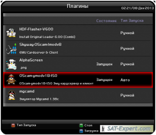

Последняя версия эмулятора OScam-lmodv8
Изменения:
1. Сделано удаленное АУ для карт Триколор DRE3(14-значный номер DRE ID)
2. Сделано удаленное АУ для карт кодировки Irdeto по протоколу newcamd (например Радуга)
3. Добавлена фильтрация по классам для DRE1 карты 52/55 серии
4. Устранены некоторые ошибки. Теперь по стабильнее работает
Последняя версия эмулятора OScam-ymodv18t-56
Изменения:
- изменен алгоритм емм фильтрации
В дополнении программа для просмотра лога эмулятора OScam OscamMonitor :)
  • oscam-ymodv18-t50-sh4.rar
    461,5 KB · Просмотры: 600

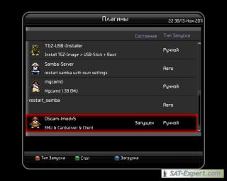

Какая нормальная версия oscam для последнего 10834 софта?
OSCAM-lmodv5 build 5932 OScam + Softcam-emu
Работает на всех FortisHD Single и Twin ресиверах
независимо от используемого API, как на новых так и на старых прошивках (от 1.08.75).
Установка:
Архив распаковать, потом содержащуюся там папку "plugin" со всем содержимым на USB-флешку (Fat32) копируем.
В ресивер вставляем и в Plugin-меню устанавливаем.
Что может Oscam-lmodv5 ?
В основе это OScam RC 1.10, и так
1. Мульти-картоприемник (предустановлен на S02/A02 карту)
2. Сервер функция с различными протоколами (cccam, newcamd, Camd3.3, Radegast, и др.)
3. Функция клиента для cccam и newcamd
Но lmodv5 имеет к тому же еще и эмулятор
4. Softcam-Emu
Активация происходит в файле oscam.conf в секции [emu]
1 - включен
0 - выключен
Там же можно выключать и выключать различные кодировки эмулятора.
[emu]
enable = 1
biss = 1
viaccess = 1
cryptoworks = 1
irdeto = 1
nagra = 1
seca = 1
conax = 1
keyfile = SoftCam.Key
Стандартный путь к конфигу и ключам => /var/keys
Особенность Oscam-lmodv5 в том, что он показывает статус плагина правильно. Обычные Oscams для SH4 также как и Redcams Octagon-ресиверов этого не могут.
Они работают как и раньше со скриптами Start/Stop!
Настройки шары делаем в файле oscam.server.
Большое спасибо ребятам из соседнего форума skyway !good!.
  • oscam-lmodv5.rar
    377,4 KB · Просмотры: 252
