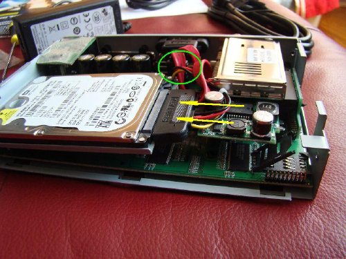

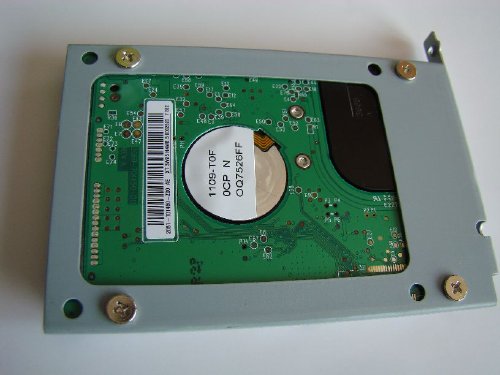

Установка диска 2,5 "в dm800
Откручиваем винты крышки, снимаем крышку
Откручиваем винты крепление HDD.
Отсоединяем разъем SATA
Прикрепите HDD ленты (желтая стрелка), к материнской плате декодера (Зеленый круг), аккуратно вставить диск.Закрутить 2 винта
Закрываем крышку, закручиваем винты , запуск нашего тюнера, войти в меню -> Configuration -> Система -> Hard Drive -> Инсталляция->
Инсталляция жмём красную кнопку, подтверждения и ждём пока диск форматироваться.Выход из меню, и вы можете записать, и мы идем за пивом
