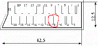

Viraje
Запитайтесь к скарту на 8-ую ногу. Там около 10в и в дежурном режиме он отключается.

Cпасибо,сегодня подпапяюсь,а изза чего может стартовать плохо.Имидж после того как плохо стал грузится я поменял(залил Gemini 4.7 для клонов от MHD) но глюки при загрузке также оставались, про паузы при включении также известно ,может ещё на какие микросхемы радиаторы наклеить?

P.S. перепаял кулер на скарт,всё О.К напряжение во время включения около 11,5 в.,как начал загружаться и в процессе работы около 6,5в.,в дежурном режиме нет,при выходе из дежурного 6,5в.Доволен кулер теперь шумом недомогает,послушаю что будет в ночной тишине Viraje спасибо.В своём ресе обнаружил следы пайки на 8 ноге ,затем было напаяно на диод возле разъёма питания -непонятно почему"производтель "внёс изменения в ранее существующую схему подключения.Кстати вроде как и загружаться стал нормально куплю новый диск 2,5" поставлю,что-то с внешним не хочется больше заморачиваться.
