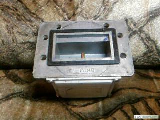

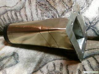

Для работы с металлом, посмотрел. Может найти LNB без волновода (фото1) и прифигачить что-то типа (фото2) ? Конечно нужно более серьезно подходить к делу, но боюсь врядли я найду эрозионный, или даже фрезерный CNC станок тут, максимум, есть подубитый токарный CNC.
Опять же, 10 Ghz помоему частенько решают "разворотом" FET транзисторов до и после смесителя, ну и сопутствующих операций, и можно получить только не очень стабильный (DRO таки) передатчик в несколько миливатт. Если идти стандартным путем (готовые BUC) - там то же разнесение частот, насколько я знаю, и возникнут те же проблемы.
А у меня задача загнать в этот канал под 30-40 Mhz 8PSK несущую (а по возможности APSK), для начала, и возможно даже несколько несущих, с чем справиться только серьезный BUC. Если с некоторыми потерями смириться можно, то с фазово-амплитудными шумами из-за нестандартного передатчика - врядли.
Я конечно еще рассматриваю вариант переделки wifi в односторонний вариант + усилитель + самопальная антенна (параболическая + биквад в фокусе, возможно с простеньким волноводом из жести), если вариант со спутниковым железом окажется слишком трудоемким, но там тоже много своих проблем, достойные скорости достижимы только на 16QAM+, а там требования к амплитудно-фазовым искажениям на усилителе похлеще чем на 8PSK.

Блин, фото2 не прикрепилось, еще не нашел редактирование сообщения
Прикрепляю
Самоделка конечно, но тем не менее хоть представление имею. Естественно прийдется считать размеры нестандартного волновода, и насколько я понимаю нужно менять размер probe.
А вот конечно то, что могу выйти за допустимый частотный диапазон транзисторов (FET?) смущает :-(
Не подумал.

P.S. про фото выше - это не я делал, просто искал примеры волноводов и описание их конструкции, ну и конечно формулы по расчету.
Завтра раздобуду убитый C-Band LNB, и буду мерять и считать...

nuclearcat, хорошо, пойдём по пути из С-банда. Скелет такой:
1. Извлекаем из конвертера электронику и под её размер делаем из жести, меди, латуни, оцинковки - любого материала, который паяется, корпус
2. Из того же листового материала спаиваем круглый волновод и пайкой же подсоединяем его к корпусу.
3. К волноводу припаиваем облучатель (кстати, какую антенну вы собираетесь использовать?).
4. Меняем зонд и в блоке электроники убираем (или перестраиваем) полосовой фильтр.
5. Вставляем электронику в корпус и испытываем.

То, что я вам предлагаю - абсолютно не трудоёмко. Сделать развёртку, вырезать из жести и спаять по швам - проще не бывает
Ну корпус для платы все равно наверное понадобиться, но можно по идее просто спилить "люминь" до состояния аккуратной коробочки с платой :)
А вот прикрепить к алюминиевому корпусу волновод, в отличии от жестяной коробочки - это проблема та ещё...
