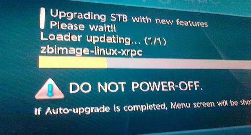

6. Включаем бокс выключателем сзади. На экране телевизора появляется стандартное окно обновления.
Выбираем USB и жмем ОК на пульте.
7. Бокс начинает переписывать загрузчик.
После окончания бокс перегружается, входит в режим Rescue Mod и на дисплее бокса появляется IP адрес бокса. У меня это 192.168.1.100. У вас может быть другой. Флешку вытаскиваем.

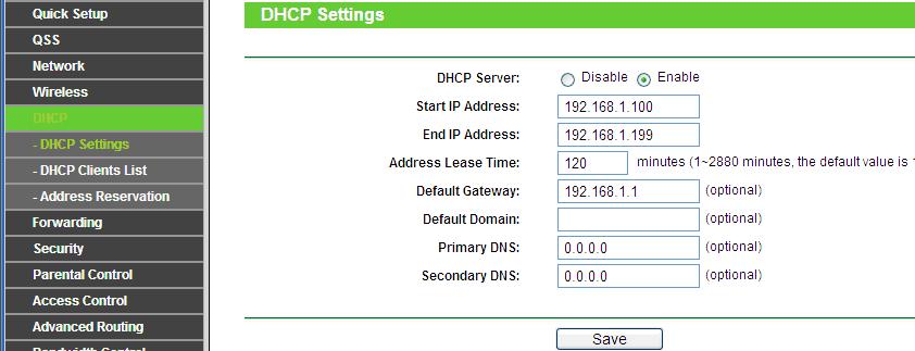

Чтобы бокс смог войти в режим Rescue Mod, на вашем роутере обязательно должен быть включен режим DHCP. На моем роутере это выглядит вот так:
Если его не включить, то вы не получите на переднем дисплее адрес для соединения установщика AZUp с боксом, и не сможете работать с этой программой.

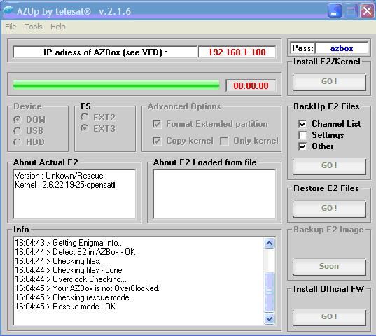

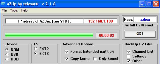

8. Запускаем программу AZUp.exe из папки AZUp архива, и вводим этот адрес в верхнее окно (дописываем). Рекомендуется обязательно использовать именно тот установщик, который находится вместе с файлом имиджа в одном архиве.
9. Все настройки по умолчанию.
10. Жмем GO! в верхнем окне Install/Kernel и запускается процесс. Выскакивает другое окно с предложением выбрать файл для загрузки. Выбираем файл, лежащий в корне распакованного архива, patch.e2:
Идет процесс. Вот его полный лог:

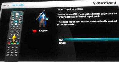

По окончании процесса бокс перегружаетя:
И загружается энигма2.

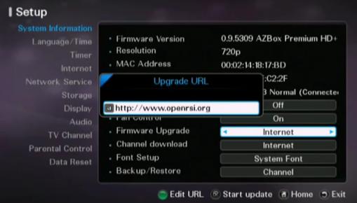

Переход от оригинального имиджа на энигму2 группы OpenRSI
1. Эта процедура предусмотрена для установки имиджа от OpenRSI на внутреннюю флешь. На USB флешь установить не получится.
2. Убедитесь, что Аппаратное ускорение (разгон процессора) в боксе с оригинальным софтом выключено. Это очень важно!
3. Убедитесь, что у вас есть подключение к интернету, и используйте кабель локальной сети
4. Запустите бокс зайдите в настройки выберите обновление через интернет и в выкидушке пропишите этот адрес: _http://www.openrsi.org (без черточки спереди).
5. Нажмите на пульте ОК и расслабьтесь. Обновление может занимать примерно 25 минут
6. После успешной установки, воспользуйтесь онлайн-обновлениями в имидже OpenRSi.
Вы можете запустить эту функцию, нажав синюю кнопку на ПДУ и выбрать Software Management -> Software update.
Обновление через интернет, делаете на свой страх и риск. Мало ли чего может за эти 25 минут произойти с интернетом.

Важное замечание. Чтобы бокс смог войти в режим Rescue Mod, на вашем роутере обязательно должен быть включен режим DHCP. На моем роутере это выглядит вот так:
Если его не включить то вы не получите на переднем дисплее адрес, для соединения установщика AZUp, и не сможете работать с этой программой.
1. Включаем бокс с зажатой кнопкой Volime+ и ждем, пока на дисплее не появится IP адрес. У меня появился адрес 192.168.1.100. Так у меня прописано в роутере DHCP. У вас может быть другой.
2. Запускаем AZUp. Открывается окно в котором мы прописываем этот адрес в верхнем окне (дописываем). Остальное оставляем все по умолчанию.

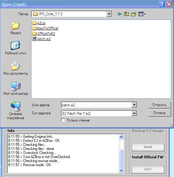

3. Нажимаем на верхнюю кнопку GO! в окошке Install E2/Kernel. Пошел лог

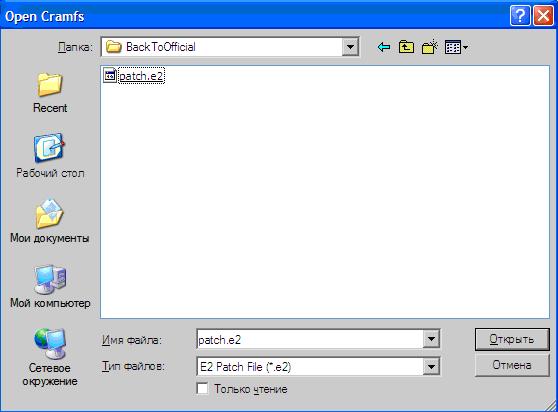

4. Открылось окно, в котором нам предлагают выбрать файл для загрузки. Выбираем из упомянутых выше файлов файл patch.e2 из папки BackToOfficial и нажимаем Открыть.
5. Программа работает, вот полный лог выполненных действий:

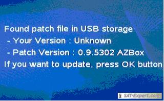

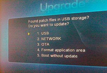

7. Бокс перегружается и на дисплее горит Sleep 15 s. Как только вы нажмете ОК, на дисплее загорается UPGRADE:USB, а на телевизоре появляется стандартная картинка обновления официальной версии с ошибкой (error=1)
8. Игнорируем эту ошибку. Вставляем в USB слот заранее отформатированную в FAT32 флешку. На нее должен быть скопирован файл patch.bin оригинального имиджа, который мы скачали по ссылке выше.
9. Выбираем пультом пункт USB о жмем ОК. Появляется другое окно с информацией о найденном имидже:
10. Снова нажимаем пультом ОК и дожидаемся обновления имиджа.
