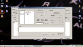

Так...решил тоже попробовать этот имидж,но не могу нарыть у себя как его поставить на swap флешку.У меня сейчас стоит на flash титанит.Делал так...Взял флешку,назвал SWAP ...при помощи проги CreateMini создал 4 раздела:SWAP,MINI1,MINI2,MINI3. На SWAP две директории-
swapextensions и backup. Далее в проге MPI делаю конект,нажимаю вкладыш miniU-boot...появляется это(прикрепил),а вот что дальше делать ,кто в курсе т.е. какой порядок действия чтобы установить этот имидж в раздел MINI1 ?И правильно -ли я вообще все далал,не уверен!? Заранее спасибо.
---------- Сообщение добавлено в 22:55 ---------- Предыдущее сообщение размещено в 22:35 ----------
Кстати в конфиге по пути:/media/usb/ разделы отображаются так: swap-sda1,MINI1-sda2,MINI2-sda3,MINI3-sda4.. правильно-ли?
Разделы отображаются правильно...
Порядок действий, стартуя с показанной во вложении позиции - правой кнопкой мышки щелкаете на раздел в который желаете поставить имидж и далее стандартно - выбрать, установить, перезагрузить...
