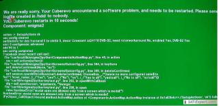

ресивер IPbox 9000HD plus. после установки не возможно войти в ЭМУ и в настройку спутника ((.....если есть решение данного вопроса выложите плз)) буду блогодарен))
Добавлено через 30 секунд
уходит в зелен

Переключись на польский загрузи и запусти ЭМУ потом вернись на русский , мне помогло!

Не могу настроить спутники. Переключение на польский не помогает. Уходит в зелень

У меня тоже такое было, когда поставил в первый раз. Помогло приведение настроек к заводским, а далее не пропуская ни одного меню настроек, проводим первоначальную настройку тюнера. Теперь работает на ура. !good!
