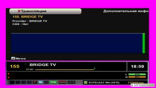

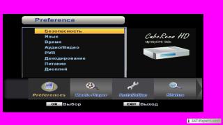

Вот я решил отредактировать скин MySkyEPG
для себя.
Может тоже кому-нибудь понравится.
Просто подправил в фотошопе bmp файлы.
Единственное, не смог победить синий фон на некоторых моментах.(На скрине видно)
Может кто подскажет как -доделаю.
Видно надо править какой-нибудь info файл.

Вот!
Скин в черно-серых тонах

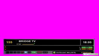

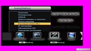

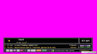

Еще одна версия скина для Ipbox.
В принципе все тотже только более доработан.
Так и не смог добиться как убрать в некоторых местах синий фон.
Буду благодарен, если кто-нибудь подскажет,как это сделать.
Никаких тестов на других ресиверах не проводил, только на своем.
Скрины прилагаю
Пользуемся :)
