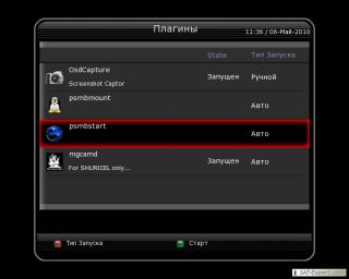

Ekvandor
Так как сделать что бы читались названия кириллических каналов на компьютере, записанные на внутренний хард?Поставил эти 2 плагина psmbmount psmbstart сделал все как описано,присвоил всем 3 файлам 755 , поставил на автозапуск.Как только запустил первый из них зеленой кнопкой ресивер завис намертво.
Перестартовка задней кнопкой несколько раз ничего не дала.Пришлось удалить. Есть какие то другие варианты решения?Думаю, что пользуются записью почти все владельцы данного девайса.Что ни у кого больше нет такой проблемы?
Vadimka S
Установи с флешки как тут описывалось и стартани зеленой кнопкой только psmbstart!!! Всё работает.
Ekvandor
Работает на OpenBoxe S7 ? У меня Oktagon 1018. А как стартовать плагины со штика?Я это где-то пропустил.Другие плагины не уйдут при этом? Mgkamd не слетит?

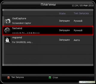

shuricel
FastWind Beta1
picture.php
FastWind Beta1
Быстрая перемотка с использованием цифровых клавиш 1,4,7 и 3,6,9.
Необходимые условия:
Рекомендуется установить показывать время (в записи параметров) в 30 секунд.
Установка:
Установить, как и любой другой плагин (папка plugin на USB; подключение к Octagon).
Нет необходимости формат данных пользователя.
Применение:
Этот плагин работает только для так называемого прогресс-бара.
Press Play кнопку>, чтобы вызвать воспроизведение, если требуется.
Теперь нажмите быстрая перемотка вперед
3 - 3 минут (6 раз показывать время)
6 - 5 минут (10 раз показывать время)
9 - 7 минут (14 раз показывать время)
Нажмите для перемотки назад
1 - 3 минут (6 раз показывать время)
4 - 5 минут (10 раз показывать время)
7 - 7 минут (14 раз показывать время)
Источник: hdfreaks.cc & maxodil

Vadimka S
Уже не помню точно, ставил почти месяц назад- просто перенёс из распакованной папки bin два файла psmbmount и psmbstart в подпапку bin папки var ресивера и из папки etc - файл smb.conf в подпапку etc папки var ресивера, присвоил 755, перестартовал ресивер, в плагин-меню поставил им автозапуск и зелёной кнопкой стартанул только!!! psmbstart, после этого все квадратики превратились в заглавные буквы кирилицы!УДАЧИ!
Ekvandor
Спасибо Vadimka S! Все работает. Появилась кириллица.Зависонов вроде нет.
shuricel
Супер, всё работает, респект!
Файл psmbmount надо отредактировать:
USER= имя пользователя
PASS= пароль
DPATH=//192.168.1.33/E - адрес сетевого диска
Всем файлам права 755:
var / bin / psmbmount
var / bin / psmbstart
var / etc / smb.conf
Evdok
Модератор "Octagon"
Цитата:USER= имя пользователя
PASS= пароль
А я только что проверял без редактирования - стандартный завис, да и кнопка старт не срабатывала :(
имя пользователя у нас стандартное - root?
пароля у нас вроде нет, что указывать?
Полностью тот файл выглядит так:

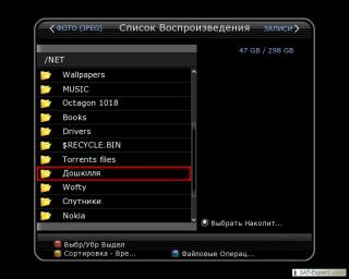

Модератор "Octagon"
Самое смешное - удалил плагин, но записи на кирилице все равно проявились нормально :) Одновременно проверил запись, сделанную на Энигме - там появились крокозяблы.
Если же вхожу через тотал или другой файловый менеджер - все наоборот :)
Evdok
Модератор "Octagon"
Проверил еще раз - поставил, удалил плагин. Файлы с кириллицей все равно прекрасно видны.
    111,3 KB · Просмотры: 28
Evdok
Модератор "Octagon"
Конечно! Первым делом проверил :)
Такое ощущение, что плагин свое дело сделал, что-то перезаписал, и, как тот мавр, больше не нужен. Проверь ради спортивного интереса. Поставил, снес. Потом перезагрузил ресивер с отключением от сети. Затем зашел через сетевой диск. И что увидел?
