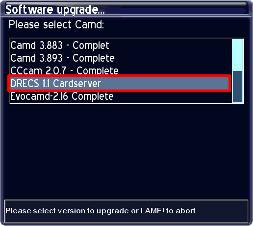

Появился картсервер на некоторые линуксоидные тюнера ITGate TGM 220 ,Openbox CI-7000/ 7200PVR а кто что слышал о нём на дриме??
Или скажем так..у кого есть DRECS 1.1 Cardserver выложите плисс..любопытно было б попробовать его запустить и на дриме..
http://www.satdream.ru/novosti/novo...rt-kart-trikolor-tv-na-resiverah--itgate.html
vic
m-p-v, спасибо за ссылку..а кто то пробовал к дриму прикрутить??
  • drecs_1_1a.tar.zip
    46,3 KB · Просмотры: 142
