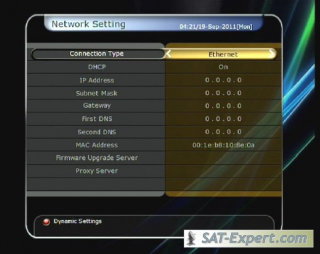

1. Идем в настройки сети.

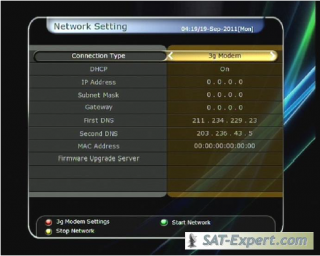

2. Выбираем тип подключения 3G модем.

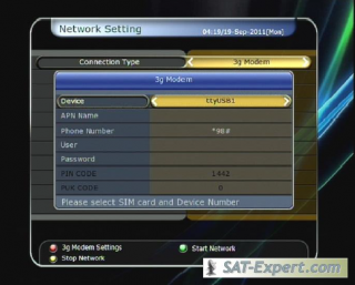

3. Нажать красную кнопку для настроек 3G модема.
Конфигурация:
1. Порт устройства для 3G модема: ttyUSB0~4
2. APN Name: имя точки доступа
3. User: имя пользователя
4. Password: пароль
5. PIN Code: 4-х значный PIN код
6. PUK Code: 8-и значный PUK код

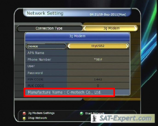

4. Если все правильно ввели вы увидите в нижней строке информацию о производителе.

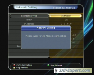

5. Нажимаем зеленую кнопку для запуска сети.

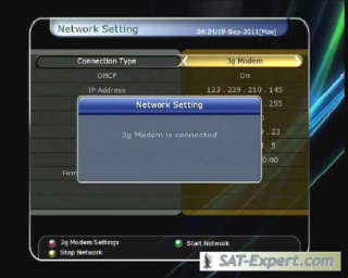

6. 3G модем успешно соединен.
