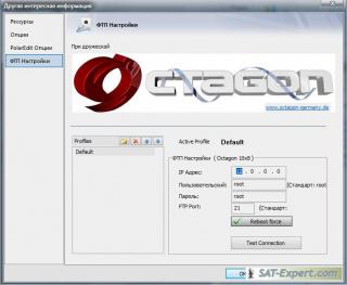

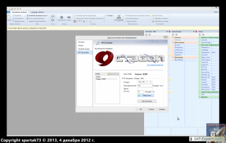

Sova 73
Скачал ,установил.
в настройках фтп,забил айпи ресивера! тест нормальный.
нажимаю скачать с октагона на комп,выбивает что нет связи с ресом!
Сделай новый профиль. И сохрани ок. Я только что проверил все скачивает.
Возможно у тебя фаервол не пускает прогу в интернет. Разреши ей выход.
Sova 73
Спасибо spartak73! проблему решил!
фаервол не пускал прогу в интернет.
