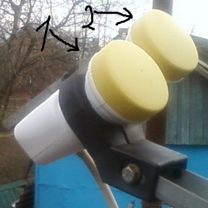

Rurick, Если смотреть на тарелку со стороны конвертора, тогда крути ее левее.
Rurick
У меня моноблок:
1--> Настроен на Хотберд
2--> А эту хочу настроить на Сириус, мне у низ крутить вторую или вверх??
папараци
это имя знают все ...
Тебе их перекидывать:)
Второй на место 1 и немного поднять вторую.
Rurick
второю ставить на Хотберд, а первую настраивать на Сириус???
папараци
Вторую закрепить в держателе клюшки.Первая немного выше второй.
Rurick
В центре точно 13* по тому что второй я крутил вверх и вниз а сигнал на 13* не пропадал
