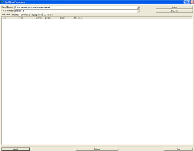

после запуска программы tftpd32 выскакивает окно при загрузке файлов пишет Т Т Т Т Т Т Т
Помогите разобраться.
рисунок с окном тут лежит - http://keep4u.ru/full/2009/08/10/1e85312478bc674823c92469e496a3dc/jpg
Gepard-rus
Попрбовал еще раз метод который только по ком порту шьётся вроде получилось но, после подачи команды bootm a4000000 вроде он стал прошиваться с флешки как иположено загорелись все три лампочки сразу появилась надпись UPDATE и пошли типа надписи как при нормальной загрузке 1th - Erazing и т.д., но посл того ка ресак ЕНД напишет я флешку снимаю а он при загрузке опять врубает UPDATE и ждет видимо флешку итак по кругу, хоть что то работает. Щас попробую наподсовывать разных имиджей может прошьется.
Где собака порылась не пойму.

Как подготовить тюнер для старта из NFS сервера:
1.Подключите сериальный (нуль-модемный) кабель и сетевой кабель к тюнеру;
2.Пустите программу KathiUp;
3.Заполните все 4 параметра на левой части окна;
4.Нажмите кнопку Connect ;
5.Включите тюнер тумблером сзади;
6.Нажмите кнопку NFS в правой части окна;
Как подготовить тюнер для старта из внутреннего флэша:
2.Пустите програму KathiUp;
4.Нажмите кнопку Connect;
6.Нажмите кнопку FLASH в правой части окна;

Цуко, невыходит ни чего, и гипер и уфсконфиг всё перепробывал, затер память до дыр, всё равно висяк.
ВСЁ ЗАВЁЛ, ВСЕМ СПАСИБО!
