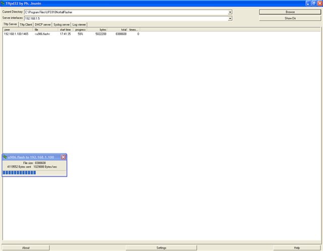

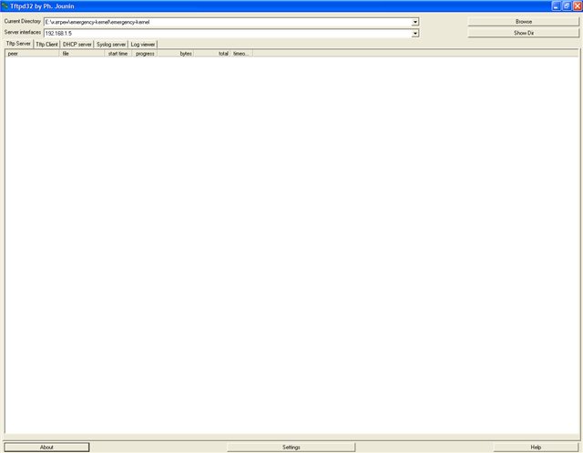

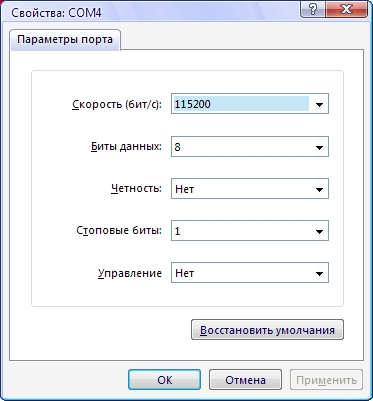

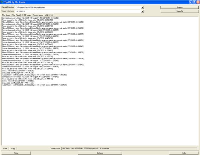

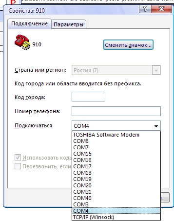

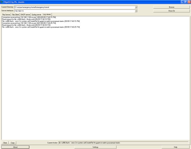

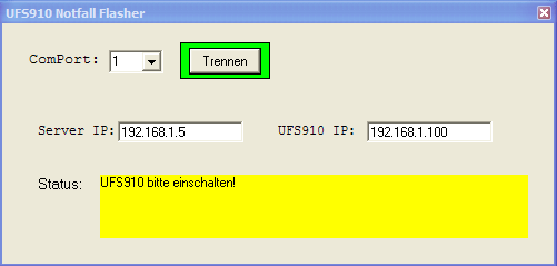

    UFS910NotfallFlasher
    Ну, вот опять помогла эта прога, привезли катю, две фирмы пробовали реанимировать всеми способами, отказались. Вот по этапное реанимация

    народ у меня проблема с hyperterminal, после STB7100-REF>
    не могу печатать команды, залезал в properties и менял, команду смог написать но не могу сделать чтобы Enter заработал, чтобы исполпить команду

    Предесловие: пришел с работы - на передней панели ни каких значков (признаков жизни), передернул задний тумблер - в результате горит только красный диод. В течении дня ресс не выключали - включали (с ночи оставался включенным, т.к. был на таймерах записи), ну и тем более не прошивали (кроме меня это ни кто не делает)
    подскажите что нужно делать дальше..
    у меня первые три картинки (из описания) появляются и такие же (тока айпи компа ессно мой)
    вот: [​IMG]
    только больше ни чего не происходит ????
    По способу от allex - вообще глухо. Гипертерминал не пишет ничего при этих настройках (выбирал COM 4 и 3).. Запускал сначала гипертерминал, потом включал ресс.
    [​IMG] [​IMG]
    Самое интересно то что у меня ноут и COM - это переходник PCMCIA - COM и он в деспечере задач определился как COM 4, а в программах Ufs910config и UFS910NotfallFlasher - есть реакция только на COM 3, на COM 4 - тишина [​IMG]
  20. allllex
    allllex Модератор Команда форума
    Регистрация:
    20 окт 2007
    Сообщения:
    3.500
    Симпатии:
    3.771
    На первой картинке Нотфал флешер просит: Пожалуйста включите бокс. Отсюда все остальное. Если бокс не включен, то ничего естественно работать не будет. И через гипертерминал ты его не увидишь. По логике надо передернуть бокс еще раз.
    По СОМ портам. Выбери например СОМ40 и в терминале и в на компе. Эти оба порта есть и там и там. Зайди в свойства и там и там и выставь одинаковые скорости и другие параметры этого порта и там и там
