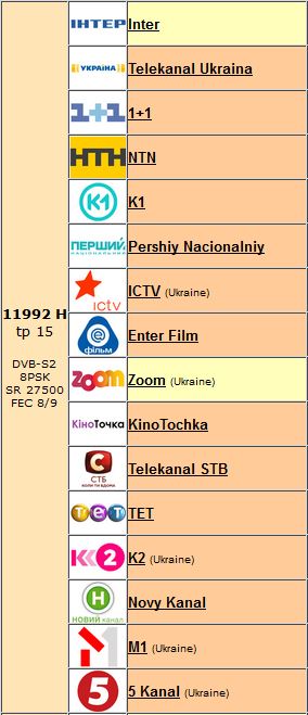

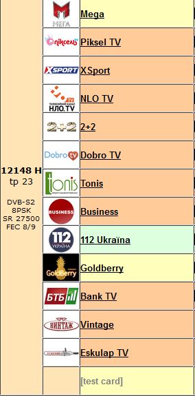

motorola2009
спасибо за подсказку , завтра попробую на данной частоте
