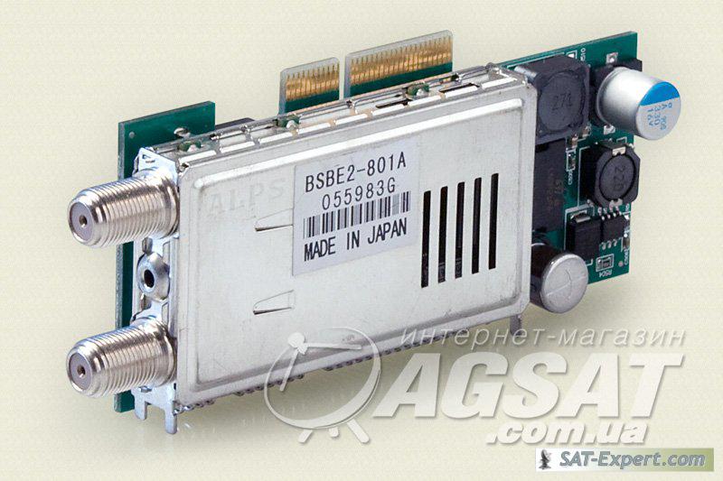

    Может есть возможность не меняя ресивер поменять входной DVB-S2 тюнер на более современный? Или это из области фантастики? Владельцы оригиналов Дрим по моему решили проблему.
    vadim72, сигнала на 10985 нет из-за тюнера, 100 %. Иначе не писали б здесь про этот трабл.

    Радуга точно должна казать, у Вас скорее всего конвертер неточно настроен относительно поляризации спутника, надо повертеть конвертер вокруг оси. А для 10985 подойдет ли тюнер от Дрима 800?
    [​IMG]
    На Азбоксе штатный тюнер стоит Conexant CX24116/CX24118 (в модели Elite). Его то и требуется заменить.
