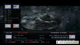

Помогите настроить прямофокусную антенну для приема Astra 2C (19.2°E) "Sky Deutschland"канал Sky Comedy .
lyngsat.com
Параметры антенны: фокусное расстояние - 1,07 м., диаметр - 2,50 м.
Никак не удается увидеть сигнал с этой частоты "11798 H".

Думаю что, я на такую большую антенну должен был принять эту частоту, судя по карте...sky comedy.jpg

судя по фотографии у тебя LNB С диапазона (3,4...4,2 ГГц) , а тебе необходим LNB линейной поляризации Ku- диапазона (10,7...12,75 ГГц )для прямофокусных антенн .
Eol
Paulus777, конвертер у него как раз классный Invacom 0.3dB фланцевый - то что нужно... а транспондер 11798H в европейском суперпучке, его не меньше, чем на 1,8 метра принять можно, по местности iceberg200 и того может мало на плохую погоду...
