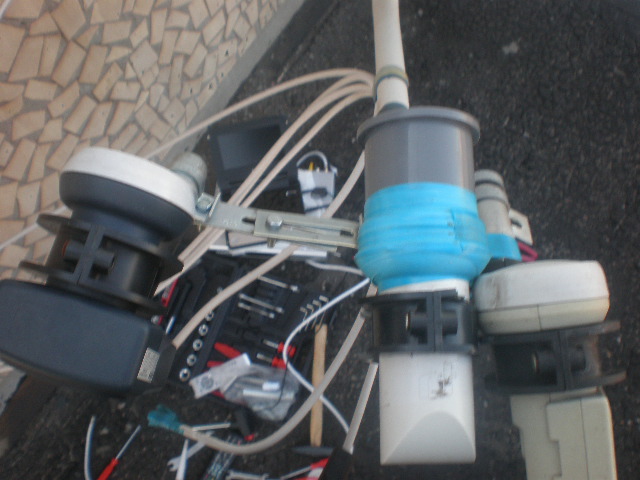

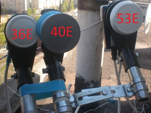

Этот "праздник созидания" захватил и меня. Кинулся приспосабливать то, что было под рукой (укороченный пластмассовый стаканчик из набора для ванной) - результат отрицательный: качество упало на 15%. Но обнаружилось иное. Я не подрезал конвертера 40Е или 36Е, а устанавливал их неможко друг перед другом. При этом конвертер 36Е на мультифиде немножко перекрывал "кислород" 40Е, который у меня в фокусе. Так вот, манипулируя с наращиванием, я по неволе убрал головку 36Е вниз (чтоб не мешала). И оказалось, что сигнал 40Е тут же увеличился процентов на 10!!!! Теперь у меня на ресе от П+: 10995 - 55-57%, 10967 - 37-39%. Вполне прилично. Более того, сигнал пакета Укркосмос с 39Е поднялся почти до 60%, но для этого спутника все-равно недостаточно. Рвет сильно. А 36Е перенес за сороковый (дальше от зеркала), сигнал позволяет.
И, прошу прощения, не в тему. Заодно заменил две "головы" и у "Горыныча" . Установил две двойные Twin (добавил к Поверхности Амос и Сириус). Так вот, с удивлением обнаружил, что на ресе П+ канал К1 идет прекрасно, в том числе и Формула-1! Не пойму тогда: почему у Виасата проблема?:unsure:
