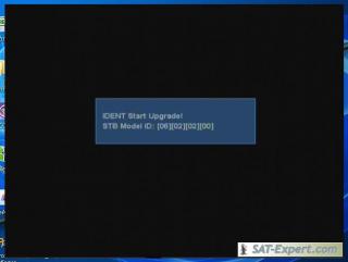

доброго времени суток господа. пробовал вчера реализовать ваши советы, не выходит ничего. выдает вот такую ошибку.

для лечения врачу нужно знать не только симптомы, а и историю их появления:) а так же иные данные о пациенте.
а ты пищу для размышления дал??? как можно отвечать ничего не зная о проблеме.
