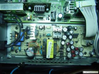

Замерял напряжения выходные. Для этого разъединил 13 pin разъём от платы и массу взял с корпуса тюнера. Вот что получилось.
Ещё хочу спросить, что это тикает, когда отсоединен разъем 13 pin?
На фото видно на плате возле конденсатора что-то залито. Это нормально? Это вроде бы не с него. Заранее спасибо.
babai-70
Залито это так и надо ... А мерить надо под нагрузкой тоесть поставь разьемы на место и меряй если меньше чем у тебя было вот и карты тебе в руки
