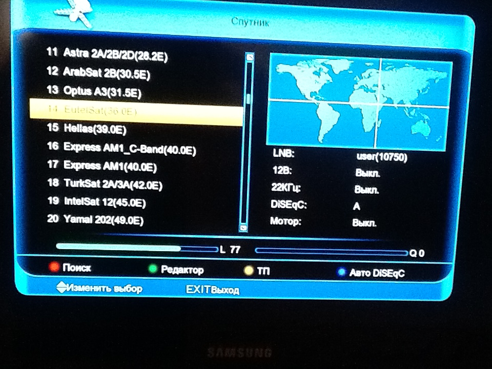

Настройки спутника в s8120:
LNB = User(10750) //ставил и Uni(9750/10750), но ему как бы что так, что эдак... все ничего...
12В = Выкл
"DiSEqC 1.0" = А //т.к. головка воткнута в 1ый вход
Питание 13/18
Транспондеры перепробовал всяко-разные. И из списка, и сам добавлял.
В итоге уровень сигнала = 79~80% (такое же как и на компе)
Качество = 0
Результаты поиска каналов = по нулям.

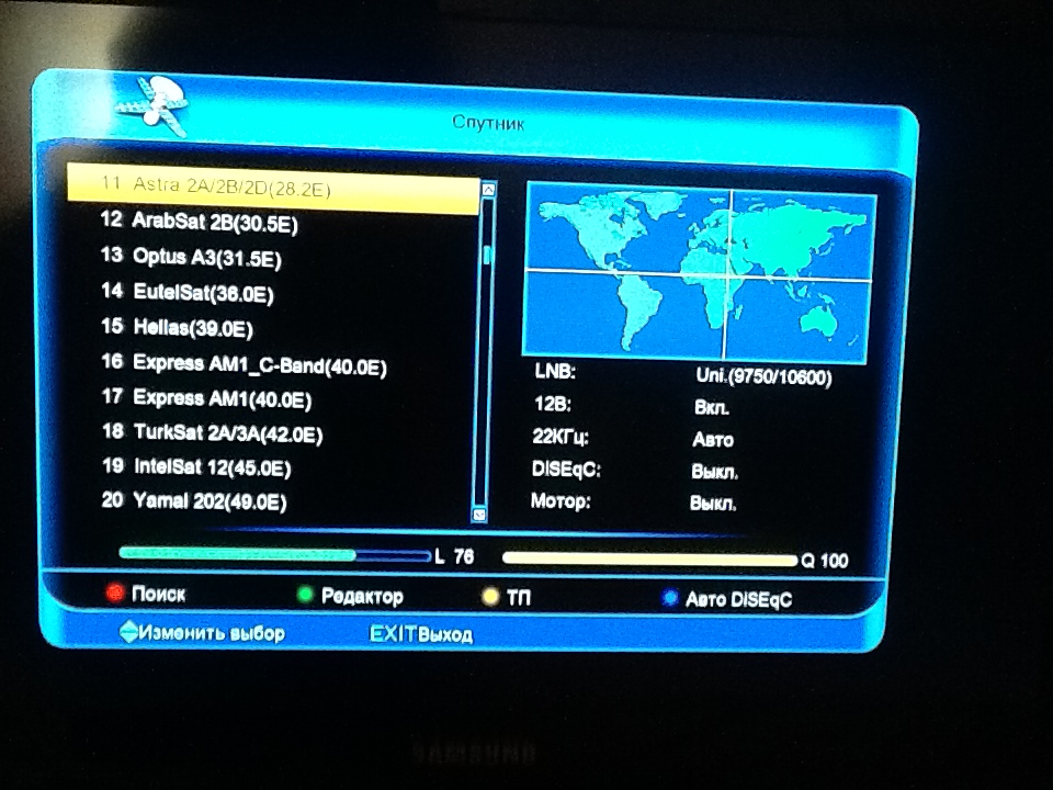

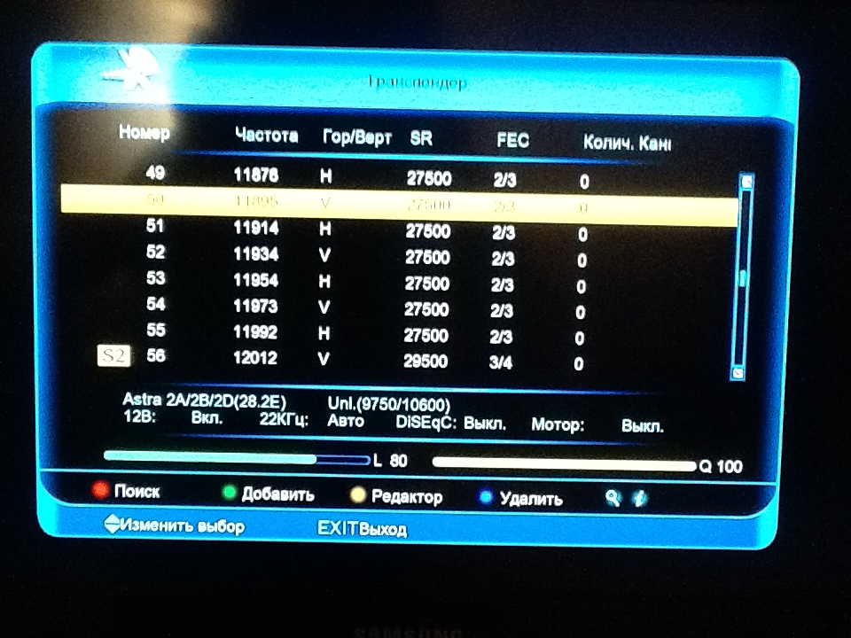

В 1.2.50 тоже не работает. И тут замечаю, что пока дохожу в меню выбора спутника до 36го у меня несколько раз загорается зеленый светодиод.
В итоге вижу, что на
7°E, Eutelsat 7A
16°E, Eutelsat 16A/B/C
28.2°E, Astra 1N/2A/2B/2D, Eutelsat 28A
у меня те же 80% уровня сигнала, но(!) 100% качество.
Быстренько сканирую, и получаю весь набор каналов, около 230 штук.

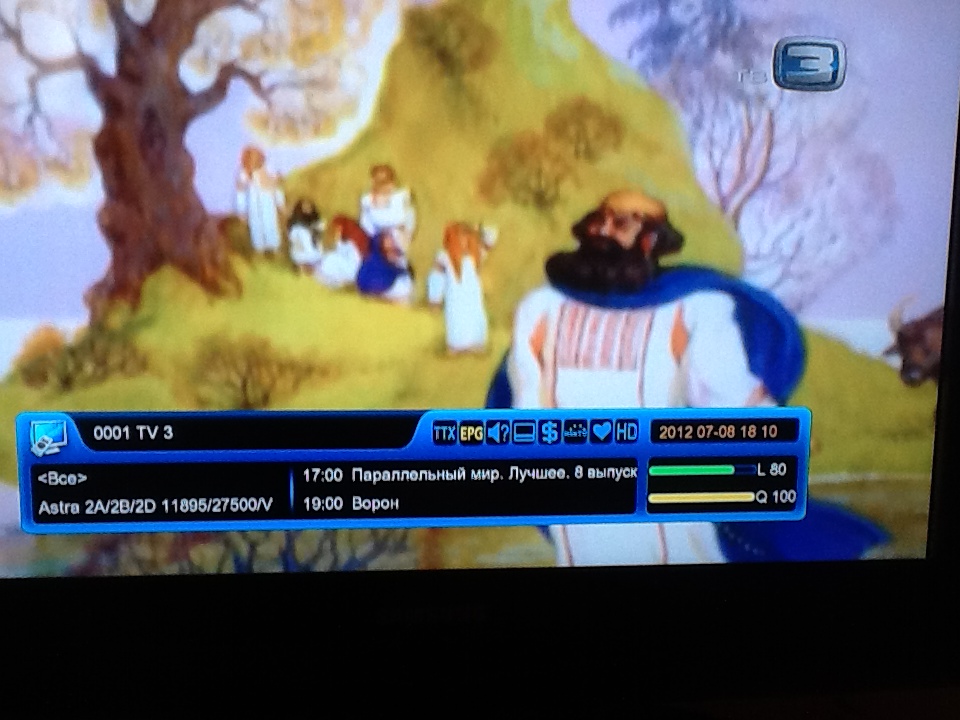

Сейчас вот сижу смотрю типа как с Астры канал ТВ-3, или Радио-Зенит к примеру слушаю.
Не верите? Могу сфоткать экран тв. Сам в ауте.

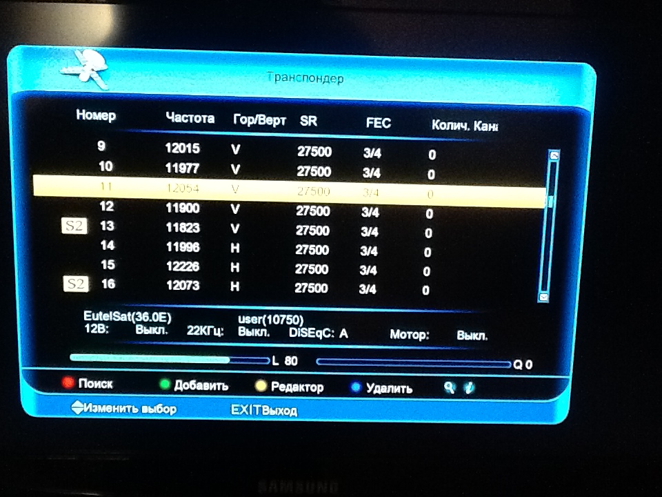

Попытка №2 с фотками:

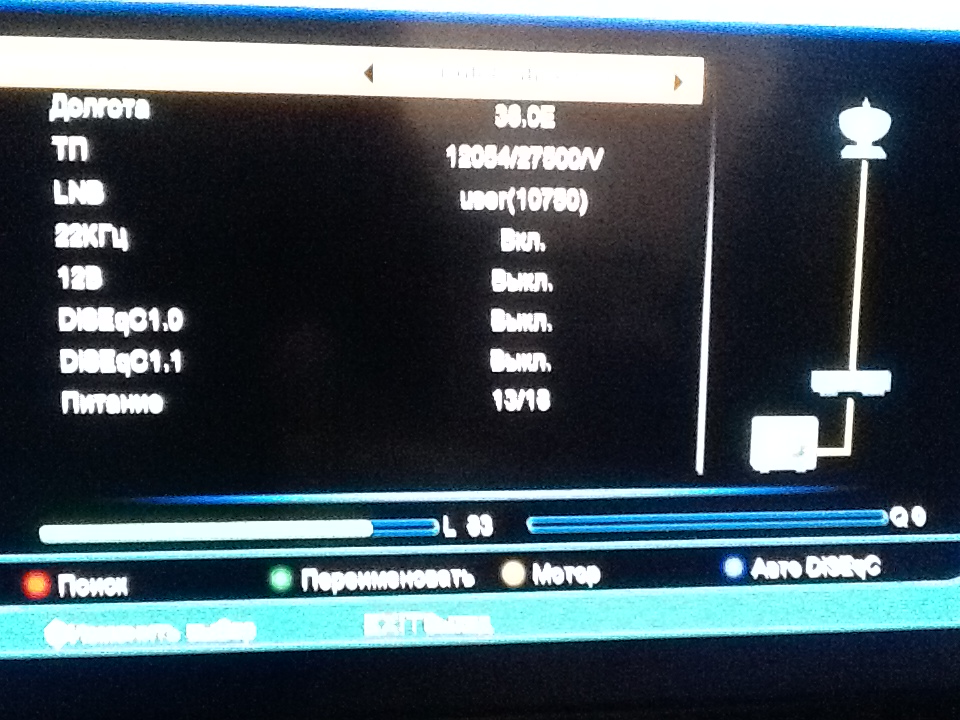

1. Настройки 36го:
2. Попытка поймать ТВ-3, так как знаю, что он точно ловится.

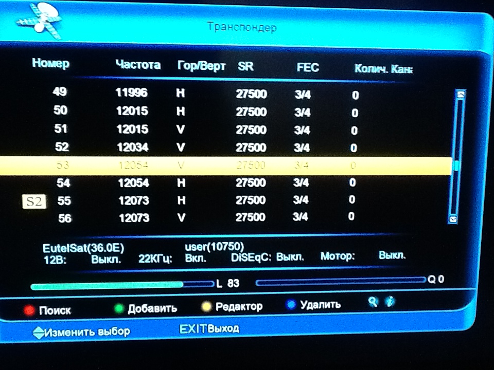

Нахожу на telesputnik.ru транспондер: 12054 R DVB-S QPSK MPEG-2 27500 3/4
Проверяю на lyngsat.com. Ну чтобы наверняка.
Выбираю из заданных в прошивке ресивера транспондерах нужный:
Ничего!

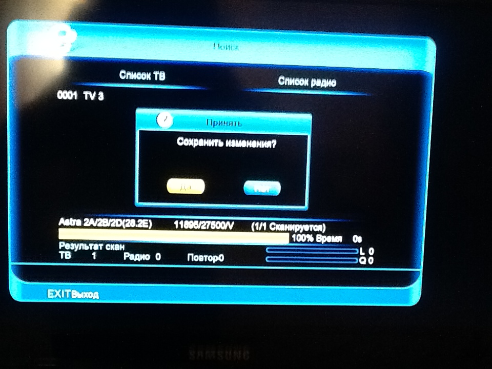

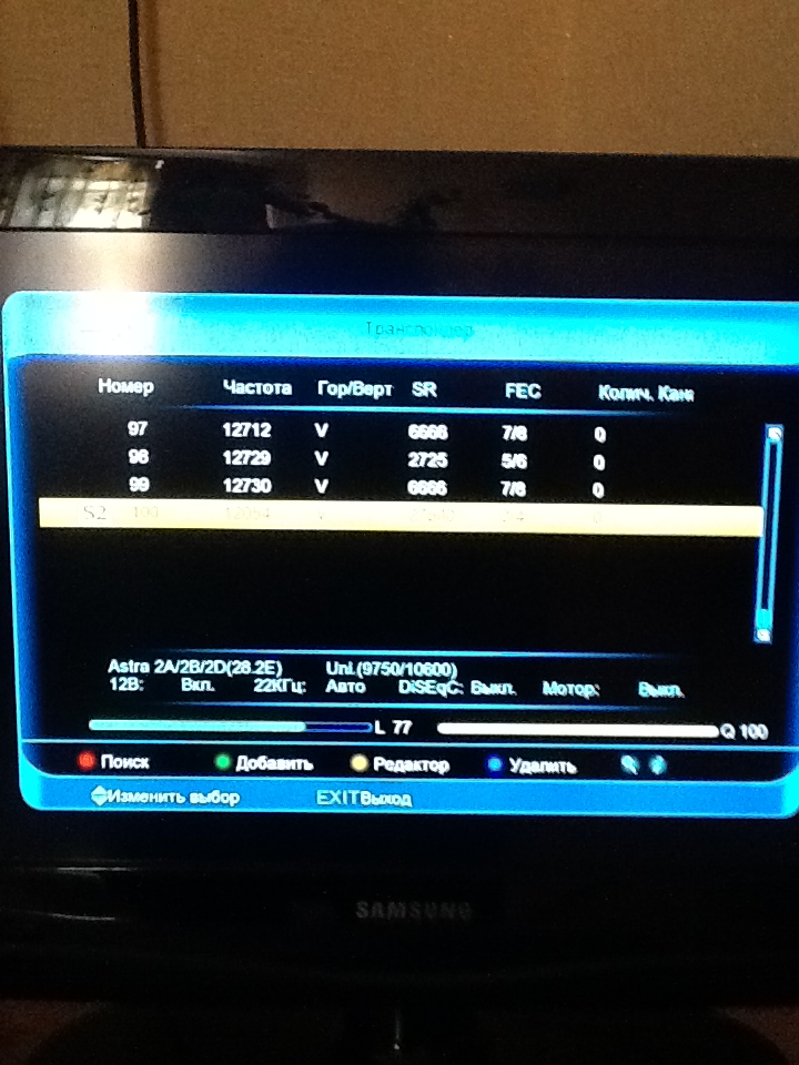

3. Повторяю старый трюк с астрой:
Есть контакт!
4. Вычитываю на бумажке транспондер, на котором у меня показывал тв-3, прежде чем я почистил список каналов. Выбираю его. 11895 V 27500

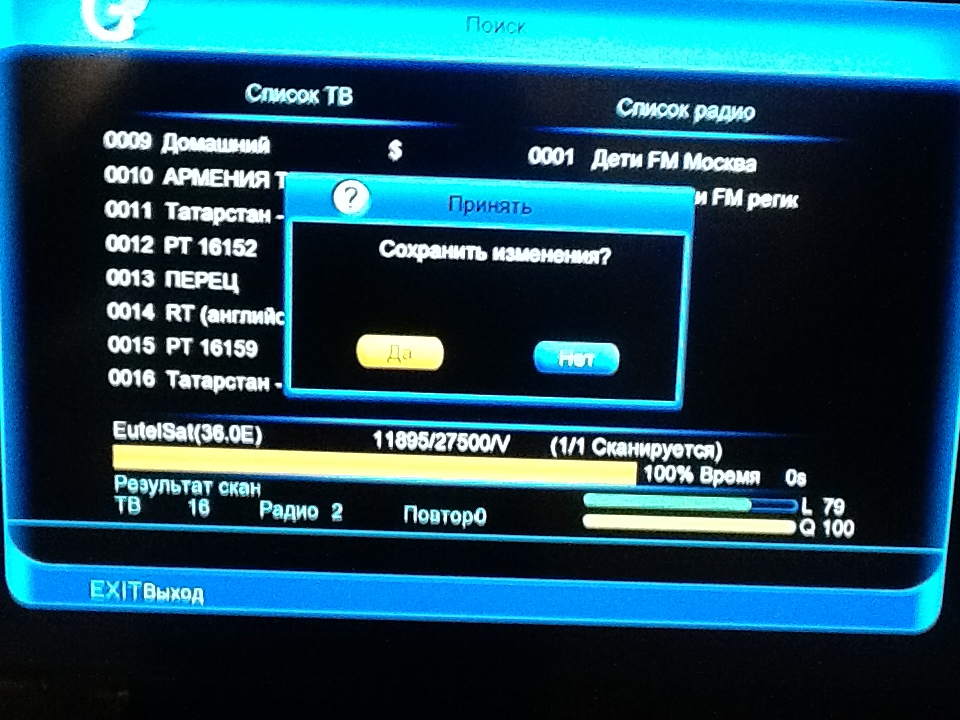

5. Запускаю поиск по этому транспондеру:
Нашел!

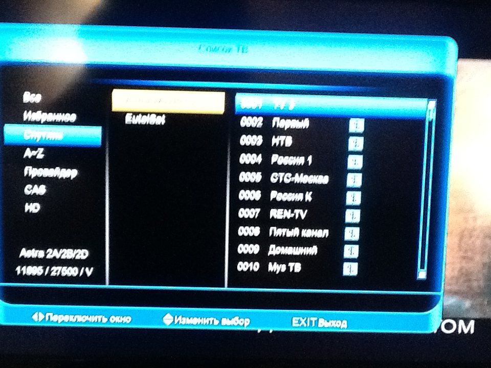

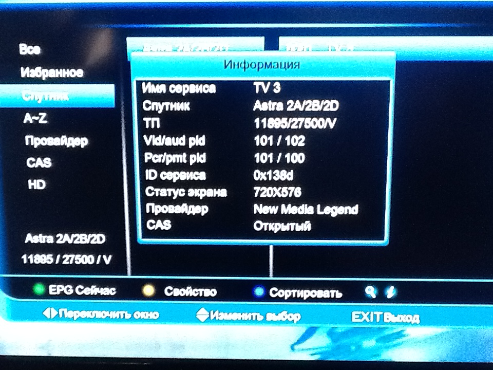

6. Показывает!
7. Информация о канале:

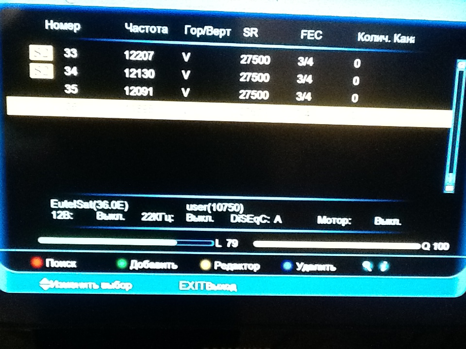

8. Танцы с бубном, а именно - вбиваю транспондер ТВ-3 взятый с сайтов для астры
Сигнал есть!
9. И даже находит!

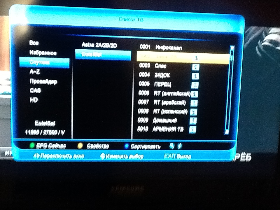

12. Итого в списке каналов имею:
Простите, фото смазан немного, так как уже пробивает на истерический смешок))

Uni 9750/10750 сколько можно вату катать?Если конвертору лет 5 ,то USER 10745/10745
папараци
это имя знают все ...
На фото не вижу.Вижу "юзер" с отключенными 22кГц.
fillin237
Так... Что имеем..
User(10750)
22КГц вкл
Транспондер 12054...
Основной шнур выдернут из дисека и подключен напрямую к головке с круговой поляризацией.

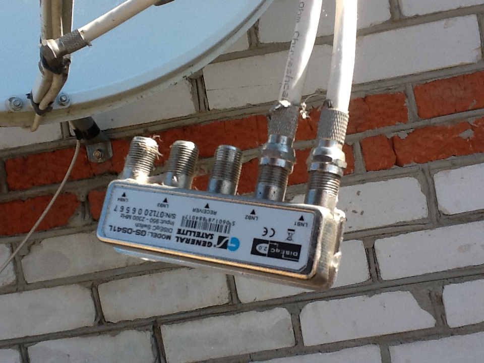

Дальше, по оборудованию, пока слазил, заодно и глянул:
1. Circular Single Lnbf LV-s40cir
2. GSLF-71f - смотрит на 39ый спутник
3. Дисек 2.0 GS-DS41L
Фото:
На данный момент из среднего входа дисека выдернут шнур и воткнут в LV-s40cir.
Шнур который шел от 36го в первый порт - свободно болтается. Висит дисек на шнуре 2 порт - GSLF-71F
fillin237, теперь добавь в 36Еновый транспондер 11894R и просканируй.
fillin237
добавил, просканировал.
Получил 16 каналов типа: Перец, Армения ТВ, Закон ТВ.
Но ведь они на 11900R, sr: 27500, fec: 3/4 должны быть
