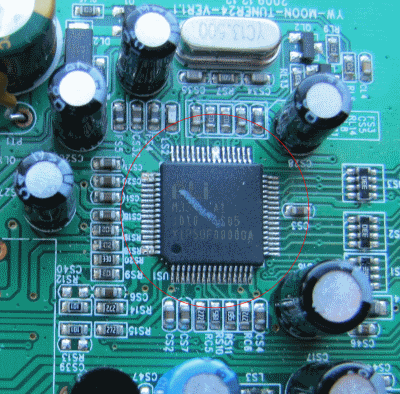

    При загрузке после надписи "ON" дальше "on" потом "TUNE" и все. Прошивка стандартная, на телевизор ни на одном выходе изображения нету. Есть два девайса, другой работает нормально. Пробовал залить дамп с рабочег на глючный, чтото там шилось, в конце "END", после чего те же грабли....
    Добавлено через 21 минуту
    Забыл написать - шил с рабочего на глючный напрямую при помоши 2-3-2 null_modem_cable.....

    Проблему решил пропайкой микросхемы US1 на плате с тюнером.

    Выяснил причину(или одну из причин)
    Имел в руках сабж и имел немного времени поиметь его:)
    Соственно опытно-практическим путём выяснил причину возникновения данной неисправности, т.е. нежелание тюнера грузиться сопровождаемое надписью tune на его морде.
    Значит такие симптомы можно получить просто если изъять из ресивера плату входного блока, что приводит к мысли, что в процессе загрузки проц. пытается продетектить периферию и когда он не обнаруживает входного блока то получается данный результат - т.е. проц. пишет нам что проблема с тюнером.
    При чём возможно это зависит от софта, а может и нет, ХЗ, но я в процессе извращений над тюнерами менял софты и обнаружил, что в один из моментов ресивер в котором уже были списки каналов загружался, но в меню отсутствовал пункт установок(понятно ведь - что устанавливать и настраивать нечего если отсутствует входной блок) и пропадали списки каналов, вернее пропадало меню вывода списка каналов. А установки системы были. После прошивки этот ресивер грузиться перестал, правда что б удостовериться что дело в софте нада было вернуть старый софт, чего я не делал, просто воткнул на место входной блок и ресивер ожил.

    такое возможно. но в этом девайсе входной блок расположен на отдельной плате, на ней же демодулятор. и ещё там кое-что. и вся плата втыкается в материнку через разъём.от разъёма до МС связи в порядке, замена всей платы решила вопрос, отсюда и выводы - при исправных связях и всех пассивных элементах на плате виновницей должна быть МС.

    max2525, а ты сообщение №6 не видишь? Там как-бы и есть ответ - проц. не видит тюнера. Причины могут быть либо в связях, либо в самой плате, у меня был второй случай.
