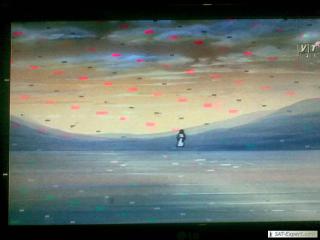

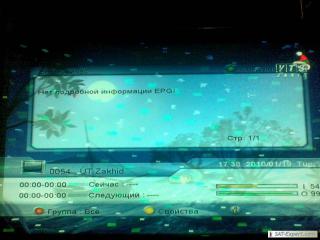

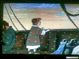

Проблемма в разноцветных кубиках на изображении каналов которые идут в H264, видно на примерах.
Проверял на УТ Захід, 1+1 International, BizTV
Причем записал кусочек видео на флешку, и на таком-же тюнере изображение этого записанного кусочка абсолютно нормальное.
Пробовал на двух ТВ, через Скарт, Видеовыход, HDMI...
Bugz
если запись на другом нормально показывает, то проблема с железом - в ремонт или под замену
koluse
Проверил сейчас и раньше не замечал такого. Все в норме, кубиков нет. Проверял на телевизорах двух типов: CRT и LCD. Поставьте на тюнере видео в режим авто, ну или просто попробуйте менять видео формат.
