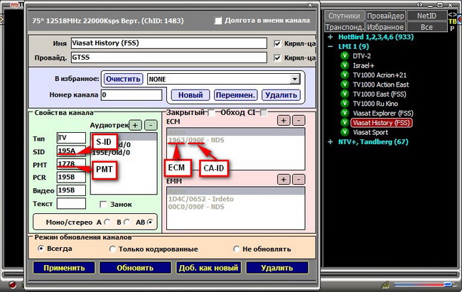

    Подскажите что на вкладке эмулятора на странице CW KEY означают слова: номер карта ЕСМ и как это редактировать?(как сам ключ я знаю) и ещё сам эмулятор без шары и офф карт "работает" только с BISS NAGRA CRYTOWORKS и всё?(кодировок в закладках полно) С уважением к форумчанам!!! Спасибо
    _________________________________
    Я как то сейчас больше предпочитаю шаринг, с ключами давно не вожусь, поэтому "отстал" от жизни :)
    Где-то на немецком форуме видел тему, какие пакеты и каналы открывает ЭМУ Октагона на сегодняшний день, найду - скопирую сюда.
    Мне кажется, вообще проще будет - скажите, какие каналы, пакеты Вы хотите смотреть, а ребята подскажут, возможно ли это при помощи ЭМУ

    Объясни как это сделать на Октагоне, если не трудно. Спасибо.:)

    Из чего состоит строчка ключа:
    [​IMG]
    Для тех у кого есть возможность смотреть СП ТВ на компьютере, как вариант, можно увидеть нужные данные в MyTheatre+vPlug.
    Смотрим свойства канала:
    [​IMG]
    Ну а P-ID можно легко увидеть в vPlug...
