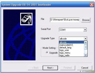

Здравствуйте. У меня вопрос по прошивке тюнера. Тюнер Star Track 550d Super Plus (клон Globo 7010A). Имеется программа-загрузчик, в которой необходимо выбрать тип апгрейда:
1) allcode;
2) maincode(AV);
3) default_lang;
4) patch;
5) logo_user;
6) logo_menu;
7) logo_radio;
8) logo_def;
9) defaultdb(PRC);
10) userdb(64+64);
11) allcode+bootloader.
Вопрос заключается в следующем: для чего нужен каждый тип апгрейда?
Какой тип выбирать для обновления только ключей?
Какой тип выбирать для обновления только списка каналов?
Заранее спасибо.
Qwer123456789
1) прошивка тюнера, стираются все настройки
2) прошивка с сохранением списка каналов и ключей
11) прошивка без сохранения настроек + обновляется загрузчик.
Для обновления ключей применяется другая программа. Ищите в соседних темах, здесь есть всё.

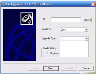

maks73
Привет всем. Такой вопрос:можно залить софт д глобо 7010а ALIMINIUPG в место upgrade, а то у меня последнея почему то не работает? Спосибо.
nothing
1. Можно, это то же самое, что в Upgrade выбрать "maincode(AV)" = ALIMINIUPG, но последний
игнорирует бутлоадер не ругается и не меняет, и хотя все прошивки работают с любым загрузчиком
лучше выбрать в Upgrade "allcode+bootloader",
а если загрузилась и не работает то не понятно как...
maks73
Я сам не знаю почему не работает upgrade и я уже писал на форуме но почему то никто не знает причины .И как на зло только загрузчики для 7010 не работают.
Кидал
А какая версия Upgrade? Я пользуюсь версией 1.0.01 за 14.08.2007, она прекрасно работает, никогда не подводила.
maks73
Загрузчик от 29-26-06 что находется на этом сайте .Я его скачивал и на другой комп (правда с моего ip адреса) и ничего .А может попробовать другой версией .Если у кого есть другая версия то я буду благодарен .Спосибо.
Кидал
Вот выкладаю загрузчик которым я сам пользуюсь(14.08.2007). Он меня ни разу не подводил.
  • Upgrade.rar
    105 KB · Просмотры: 136
maks73
Спосибо, я скачал твой загрузчик но все равно окно upgrade type не открывается. И также попробовал версию для4100с все равно не работает. Наверное мой комп не хочет распознавть эту прогу ,ни для софта ни для ключей. Не знаю, наверное надо искать проблему в компе .
Кидал
Так оно и не будет открываться. Оно открывается только тогда, когда выбран файл софта.
