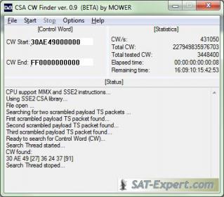

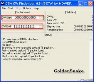

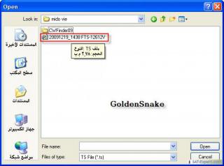

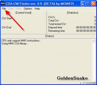

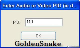

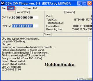

    Ещё одна прога для поиска ключей в код.Бисс:​
    [​IMG] [​IMG] [​IMG] [​IMG] [​IMG]

    Ключ на NBC Syfy Universal Russia Universal Channel Russia on Eutelsat W2A @ 10° East
    http://astlab.do.am/forum/4-8-1
    VPID 401
    Проверил программой CWFinder
    [​IMG]
