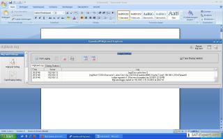

Ну вот что у меня получилось,где написана здесь версия емулятора.Спасибо
ты знаешь,я сам до сих пор по логу не могу понять этого.... у меня поставлен последний 1.35...а по логу не видно,что это именно 1.35й....знаю,что предпоследний был по весу меньше...а этот весит 620....картинка у меня такая же с логом....не парься.....возьми с сайта новый эму и влей.....

Да всё там высвечивается, вы скрины выкладываете когда лог включается уже после старта эмулятора!:]

Там высвечиваются коннекты с логинами ко всем серверам и портам. Не хочу выставлять.Могу кусочек кинуть. если не веришь))

выдели на скрине версию
21:03:26 192.168.1.34 Conax.Key error 2: No such file or directory
21:03:26 192.168.1.34 Keys readed

Надеюсь понятно отображено?

да всё правильно у тебя! теперь при включенном логе перегрузи мгкамд и увидишь строчку с версией Как только рестартонёшь и побежит лог, сразу останавливай и опускайся в самый низ. Первая строчка снизу будет с номером версии
дорогой,шейн! при всём к тебе уважении...но нетути ни в первой,ни во второй строчке ничего о версии эму....просто тупо newcamd написано...а в первой строчке айпиха компа и на кого стартует лог...и всё...

вот смотри вторая строчка снизу, только я рестарт ресом делал

даже не знаю как ещё показать:(

Проблемка в том что я этой прогой не пользуюсь, тебе специально скрин выложил так как ты про неё спрашивал. А так любая прога для снятия лога высвечивает версию

хм....! так вот в этом всё и дело!!!!!если прогой делать рестарт,то ничего в логе про версию эму нет!!!!а если ресивером,то есть!!!!!
