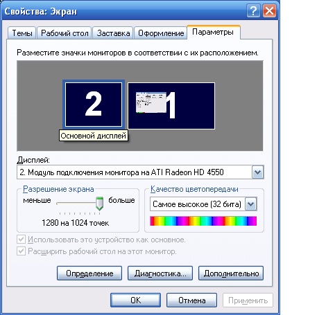

Имею 2 подключенных к компу монитора: оснновной 19" Асер и второй 40" ТВ Сони.
Так вот при запуске программы окно программы выскакивает на мониторе ТВ Сони, а он не всегда включен. Теперь уже могу вытащить окно программы на основной монитор и вслепую, но все равно неудобно.
Вот так примерно выскакивает окно программы:
Можно как нибудь настроить, чтобы окно открывалось на основном мониторе?

Rinatma
Нет, открывается там же.
Я уже версий 5-6 использую (по мере обновления), на сегодня стояла 1.5.1. Все открывались в одном и том же месте.
Версия 1.5.2 в этом смысле не исключение.
понял... тогда принудительно делаю на первый монитор

Artie
Ну так Sony стоит под номером первым, он и является основным.
Попробуйте при отключенном от видеокарты Sony удалить оба монитора в диспетчере устройств. Потом обновить конфигурацию оборудования. Асеr по идее должен определиться теперь под номером один, а затем уже подключать Sony.
Точно не помню, но может быть и наоборот: тогда отключите Асеr и подключите Sony и проделайте те же манипуляции. В общем задача - сделать Асеr "№1".
elite123
ну у меня использовался вывод "по центру экрана". Но раз монитор расширен на фулхд, а у него разрешение больше, по этому центр экрана как раз получается именно на телеке.
Если не поможет последний вариант настройки, приёдтся выводить по дефолту, либо с привязкой к левому краю монитора.

Rinatma
попробуй скачать оттуда же, заменил файл
Скачал, открывается на ТВ
Переставил мониторы. как сказал Viraje
Теперь монитор и первый и основной, а все равно окно открывается на ТВ.
И версия 1.5.1 и последняя, поправленная Элит123 версия 1.5.2
Добавлено через 7 минут
Мне можно использовать только как расширенный рабочий стол, чтобы мониторы были независимыми, тем более. что у них разрешение разное
Думаю, к левому-правому краям нельзя, так как многие используют ТВ слева от основного монитора (кому как удобнее). У меня физически мониторы расположены именно так, слева монитор, справа ТВ.
Ладно, сейчас вынужден отлучиться, буду позже.

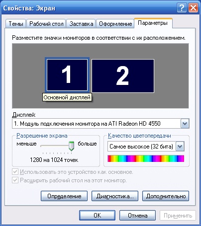

Artie
Rinatma
Перетянуть легко, но Сони у меня физически справа, да и от перестановки мест середина все равно окажется на стороне Соньки.
Перетянул Соньку налево от Асера. Запустил Энигму, а она все равно открывается справа от монитора, то есть там где ничего нет, ни Асера, ни Соньки. Это видно, когда сворачивааешь/восстанавливаешь программу, видно, как окно проскакивает вверх-вправо.
Обе Энигмы: и 1.5.1 и 1.5.2
Вот привел скриншоты для обоих случаев:
Причем, во втором случае если при запущенной Энигме вернуть Соньку направо от Асера, Энигма оказывается там же, как и в первом случае.
