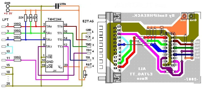

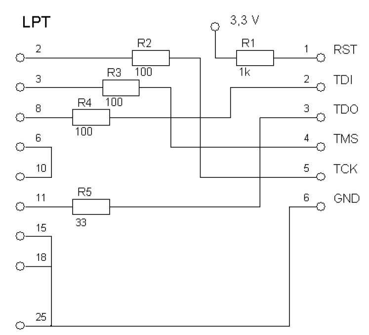

Первое, что нужно – это собрать схему. В Интернете распространены два варианта схемы интерфейса. Первый вариант самый примитивный, на резисторах. Вот его схема:
Единственным его преимуществом является простота. И именно из-за простоты и своей примитивности у него есть недостатки. Во-первых, длина соединения через такую схему не должна превышать нескольких сантиметров, очень желательно не более трёх-четырёх. Иначе большая вероятность сбоев и ошибок при работе. Во-вторых, попадаются некоторые тюнера, с которыми вообще невозможно ничего сделать при таком подключении. В лучшем случае кое-каких результатов можно добиться тщательно подбирая сопротивления резисторов. Можно пробовать если нужно восстановить единственный свой тюнер. Я пробовал такой вариант схемы и несколько тюнеров восстановил, но не всегда чётко определялся процессор и были ошибки записи, из-за чего приходилось повторять всё по несколько раз. Несколько тюнеров при таком варианте мною были просто списаны, поскольку, не смотря на все старания коннекта с программой не было и я думал что вышел из строя процессор. В последствии эти тюнера были успешно восстановлены с использованием интерфейса на микросхеме. О нём речь дальше. Вот один из предлагаемых в интернете вариантов схем интерфейса на микросхеме и рисунок печатной платы для него:

Данная схема не имеет недостатков предыдущей, поэтому с ней нет проблем, присущих первой схеме.
Питание на схему подаётся от ресивера, к которому она подключается. В использовании внешнего источника питания для схемы нет необходимости по двум причинам. Во-первых, потребляемый ток очень мал и не создаёт дополнительной нагрузки на блок питания ресивера, во-вторых, питание от того же источника, что и процессор с флэш-памятью улучшает согласование логических уровней. В Интернете я встречал такую же схему, но отличающуюся отсутствием резисторов между шиной 3,3 вольт и выводами 2, 4, 6 микросхемы. Не считаю такое упрощение нужным, так как стоимость трёх резисторов не настолько велика, насколько снижается надёжность работы устройства.
Именно этой схемой я пользуюсь и именно с ней были успешно восстановлены тюнера, которые просто не определялись со схемой на резисторах.

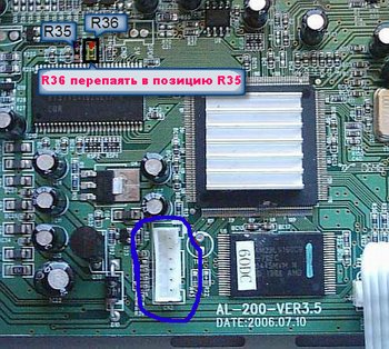

Несколько иначе переводятся в отладочный режим ресиверы Глобо. Для Глобо 7010А и клонов(3329В) для этого рекомендуется отпаять резистор R36 и припаять его в позицию R35. На практике используется другой способ – надо соединить точку соединения этих резисторов с источником напряжения 3,3 вольта через резистор сопротивлением 3,3 кОм. Подчеркну, что на плате ресивера установлен только R36, а R35 нет, есть только место для его установки, и устанавливать его не надо.

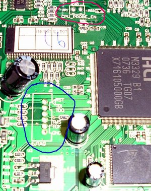

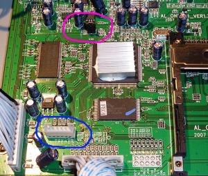

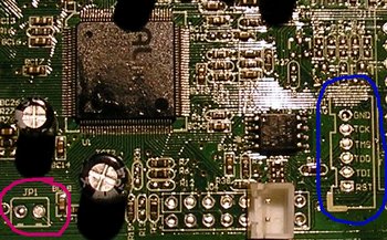

В Глобо/оптикум 4100С и их клонах(3329С) для перевода в отладочный режим нужно снять джампер, отмеченный на плате позицией JP1. Так же с некоторого времени пошли партии этих ресиверов и соответственно их клонов, в которых к тому же ещё надо отключить разъём передней панели ресивера("морды") от основной платы, иначе процессор не перейдёт в отладочный режим и коннекта не будет.
Точки подключения интерфейса на рисунках обведены синим цветом. Последовательность назначения точек во всех моделях одинакова и в точности соответствует последовательности, указанной на схемах переходников. Однако если в Евросатах/Евроскаях сложности не возникает по причине того, что точки подписаны на плате тюнера, то в большинстве Глобо 7010А и клонов ничего не подписано. А в Глобо/Оптикум 4100С и клонах я неоднократно встречал надписи, сделанные в обратной последовательности, т.е. ошибочные. Здесь выход очень прост – достаточно определить точку GND, т.е. точку, соединённую с общим проводом схемы и от неё вести отсчёт и ошибка будет исключена. Сделать это можно либо просто визуально, внимательно осмотрев плату, либо прозвонить прибором.

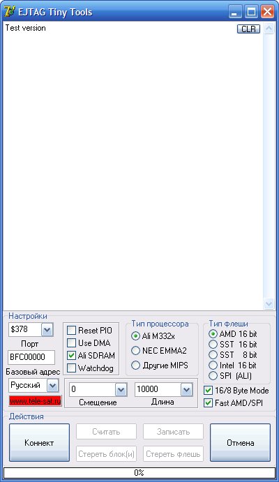

Включаем ресивер в сеть и запускаем EJTAG_TT_1.0.6.12. Видим вот такое окно программы.

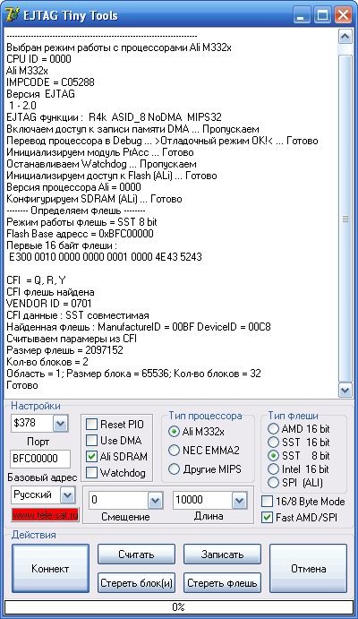

Для начала смотрим настройки. Слева находится окошко с адресом параллельного порта. Изменять надо если в компьютере он имеет отличный от устанавливаемого по умолчанию. Ниже указан базовый адрес ресивера. Не трогаем, должен быть как на рисунке. Второй и третий столбцы так же не трогаем. В четвёртом столбце нужно выбрать тип флэши. Что где стоит - останавливаться не буду, кто не знает – пробуйте всё по очереди. Что бы быстро писать флэшку ставим галочку напротив «Fast AMD/SPI». Далее жмём «коннект». В окне программы должен побежать текст лога. Для примера приведу скриншоты, сделанные при записи загрузчика в тюнер Евросат 3023 (3329В), в который было залито ПО от Евросата 3023 Супер (3329С).
Если после нажатия кнопки «коннект» программа сообщает, что флэш ID нету в *.ini –файле, то надо правильно выставить тип флэши в правом столбце программы. В данном случае в тюнере установлена флэш SST 39VF1681, установки для неё видны на рисунке. Выше я уже написал, что можно просто попробовать наугад перебрать разные комбинации «точек» и «галочек», нажимая после каждого раза «коннект» и наблюдая за логом. Не буду вдаваться здесь в подробности как правильно определить, что надо установить, поверьте, что перепробовать разные комбинации и попасть на правильную будет гораздо быстрее, чем разбираться с теорией и вникать во все тонкости, конечно, это в том случае, если вы восстанавливаете свой единственный тюнер или занимаетесь этой процедурой очень редко. Ну а если вы занимаетесь этим регулярно, то я думаю сами знаете что и как, да и зачем вам это вообще читать, вы и так сами всё знаете и умеете.
Итак, флэшка успешно определилась, движемся далее. Хочу строго-настрого предупредить – ни в коем случае не надо стирать флэшку, ни поблочно, ни, тем более, полностью!!! Потому что потом в неё придётся писать полный дамп, что иногда занимает очень много времени. Да и вообще, не надо ничего стирать, перед записью программа сама сотрёт столько памяти, сколько ей надо записать, она умеет это делать. Если же стереть флэш полностью, а записать только лоадер, то это не даст желаемого результата, потому что не будет работать ком-порт тюнера и всё равно придётся писать полный дамп. Или же заполнять три определённых области памяти, останавливаться не буду на этом, потому как здесь начнут возникать вопросы с правильностью выбора смещения и длины, да и времени это занимает не сильно

меньше, чем запись полного дампа. И в самом деле, гораздо проще запустить полный дамп и пойти чем ни будь полезным заняться, чем сидеть и дежурить возле компьютера в ожидании, когда запишется очередной блок, что бы запустить следующий, и так аж три раза.
Следующим шагом жмём «Записать» и в окне проводника выбираем нужный файл, в случае данного примера загрузчик для Евросат 3023 (3329В).
В окне программы видим, что она сама стёрла нужный блок и приступила к записи. В самом низу окна наблюдаем прогресс выполнения в процентах. По окончании имеем вот такой вид:

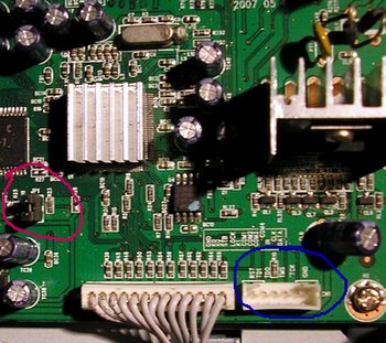

marcopolo1, вот та перемычка с пластмаской и есть джампер, как в компах. её снимаешь просто и вперёд.
фотку пришлось в архив упаковать, не позволяет форум загрузить JPG больше 19,5 кило....

Выкладываю фото тюнера Глобо 7010С-1CI. Как и на предыдущих рисунках красным цветом обведён джампер, который надо снять для перевода проца в Debug mode а синим место подключения интерфейса.

По вопросу установок программы EJTAG_TT_1.0.6.12 у меня появилась вот такая мысль. Просто выложить скриншоты окна программы при работе с разными моделями, на которых будет видно как надо установить все галочки и точки. Здесь выкладываю снимок окна программы EJTAG_TT_1.0.6.12 при работе с тюнерами Globo/Opticum 4100С. Вместо вопросов как и что поставить достаточно посмотреть на картинку.
file.php
На предыдущей страничке в статье приведён пример с евросатом/евроскаем 3023 на процессоре 3329В.Здесь же продублирую картинку .
file.php
